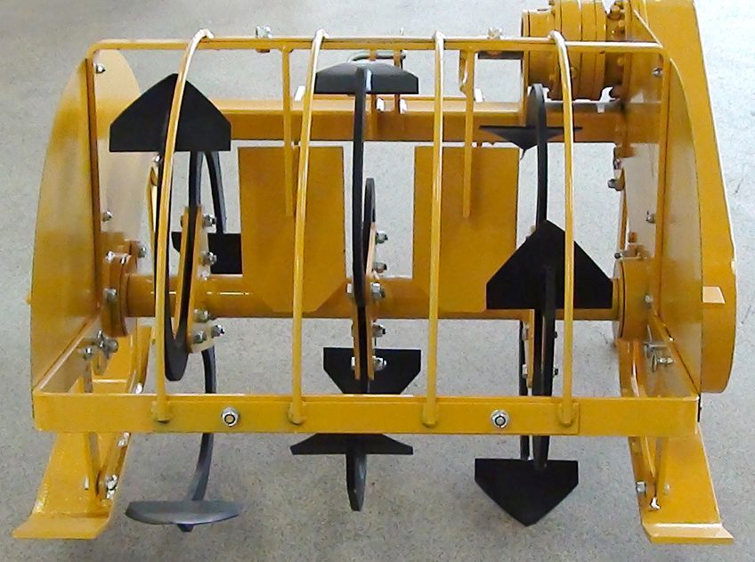

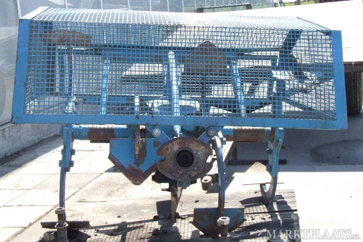

Самодельные лапчатые фрезы или "гусиные лапки"
Лапчатые фрезы заводского изгатовления:
Фрезы МБ-Урал
Фреза "ротоватор" или как предлогает называть Yura2704 - долотообразная (по аналогу культиваторов), копьевидная (по форме)
и "саблевидные"
Фрезы по форме напоминающие лопату
Фрезы старинного образца,каторыми пользовались в начале прошлого столетия

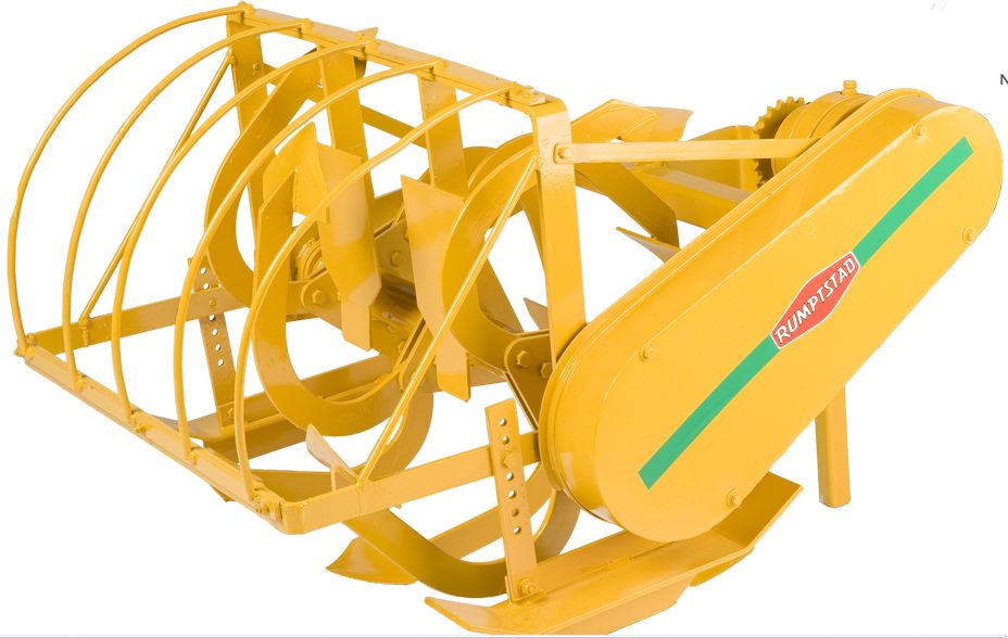

Фреза с редуктором самодельно присоединена впереди мотоблока :
и заводские модели почвофрез работающих впереди:

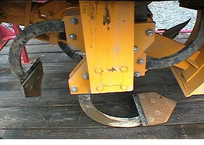

Хотел сделать фрезы типа "гусиные лапки" или "копьевидные" с плавным изменением угла изгиба стоек. При диаметре до 40см, мне не понравилось - малая рабочая часть стоек, "катушка" сильно большая.. См.фото.
При диаметре до 50см - уже смотрятся. (Диаметр диска для сравнения равен 35см).
Возможно, проще делать культиватор с набором стрельчатых и долотообразных лап.
