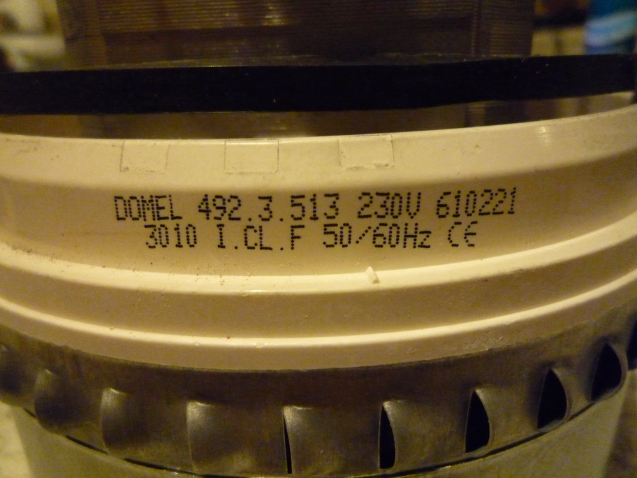

Кстати, про "промышленность" - Ametek в даташитах на моторы конкретно указывает режим работы -прерывистый, правда без параметров цикла. А в мануале Starmix четко написано - пригоден для непрерывной работы.
Так что можно предположить, что там не Ametek или немцы злостно нарушают указания поставщика моторов.
По Domel пока не нашел таких сведений.

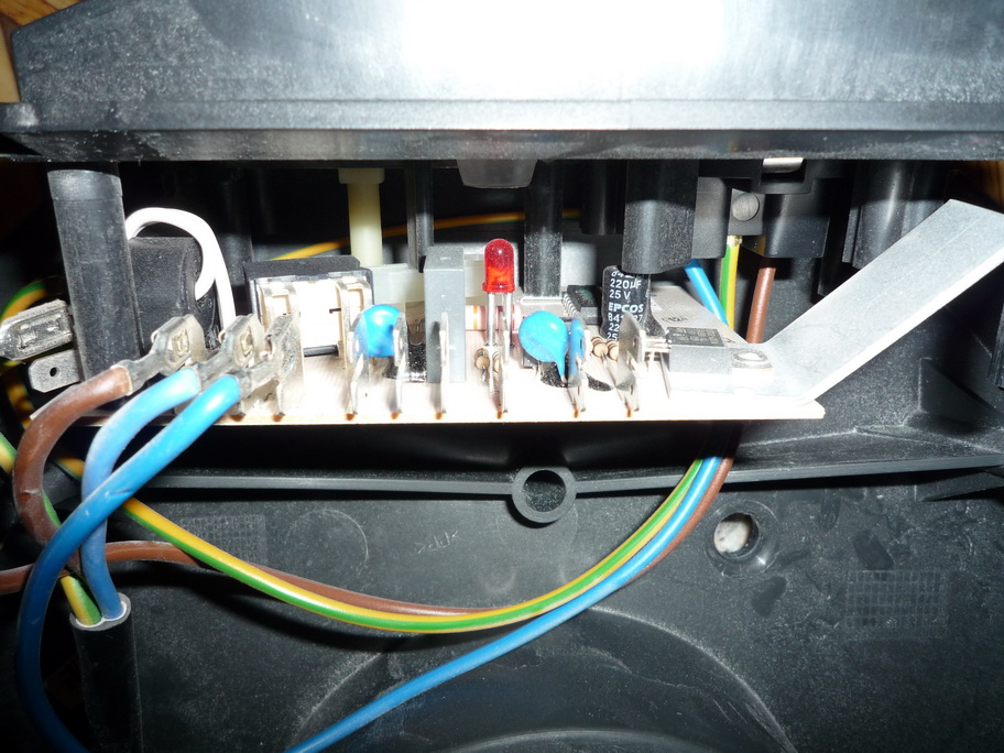

Каким образом???Каким образом можно увеличить мощность коллекторного двигателя?-повысить питающее напряжение.
В системах с константной электроникой двигатель обычно работает при пониженном напряжении, что обеспечивается ШИМ контроллером и не всегда доступно для измерения бытовым вольтметром.
Toolman написал :
Кстати, если регулятор тиристорный, т. е. полуволна обрезанная, то напрягометр не будет корректно измерять амлитуду наряжения. Тут без осцилографа не обойтись.
Вот-вот.

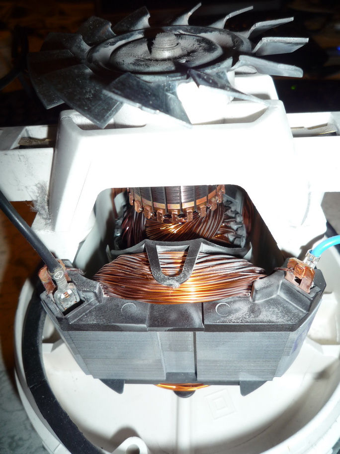

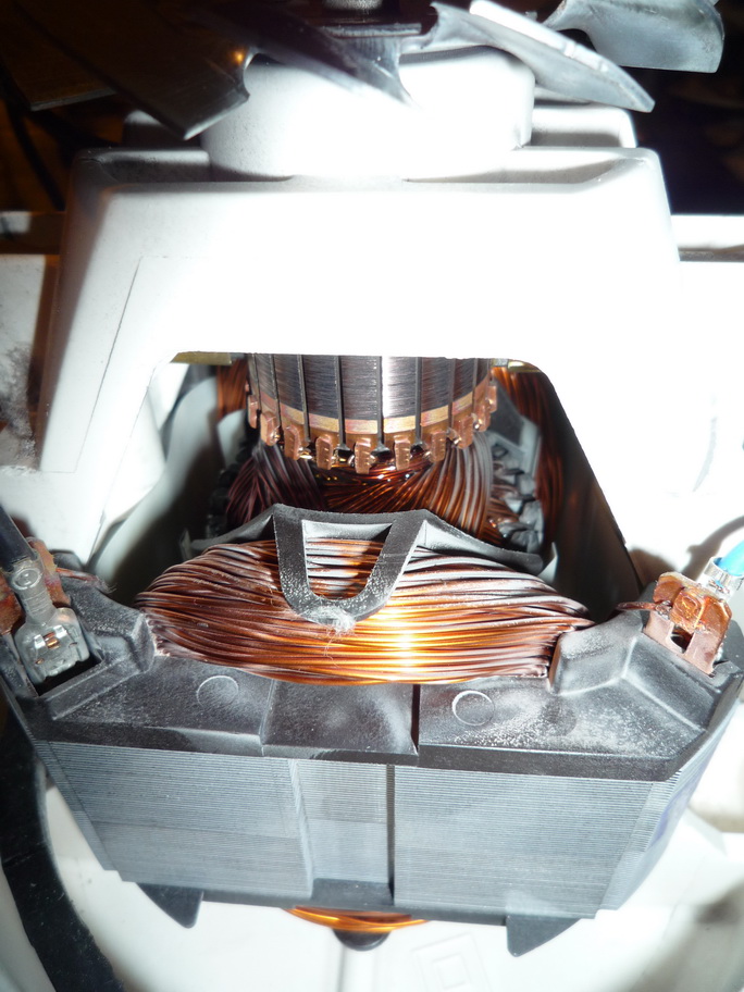

Получается, что наибольший ток мотор пылесоса потребляет без нагрузки, как только мы начинаем перекрывать воздушный просвет шланга, то нагрузка на двигатель падает и когда зазор перекрыт полностью - двигатель работает в самом облегченном режиме - это и есть режим холостого хода? Следовательно, чем больше забивается фильтр, тем меньше нагрузка на движок и он больше и дольше прослужит?
От споров хорошо поможет промотр даташита на мотор, например
Четко видно, что по мере затыкания входа ток падает, обороты растут. Опытным путем подтверждено.
А вот срок службы сократится - у коллекторных машин все же ресурс ограничен не "нагрузкой вообще" а износом щеток/коллектора/подшипников в первую очередь.
Больше обороты - больше пробег - больше износ.
Естественно это про байпасные моторы - проточнику будет очень плохо, зато недолго.

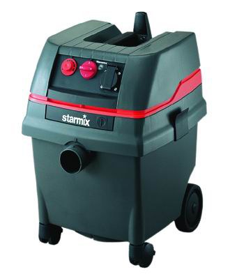

Обратите внимание как в тесте у Стармикса то загорается то тухнет лампа индикатор загрязненности фильтров.
sovitalik написал :
Тада на автовибротрясе
Он работает только с подключенным к пылику инструментом.
не_китаец написал :
Ну еще бы,когда на время шланг пылью забивается,в баке создается разрежение,вот датчик и срабатывает.
