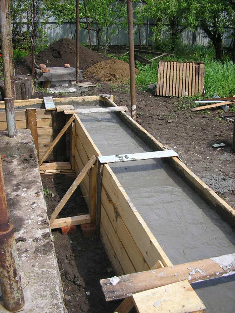

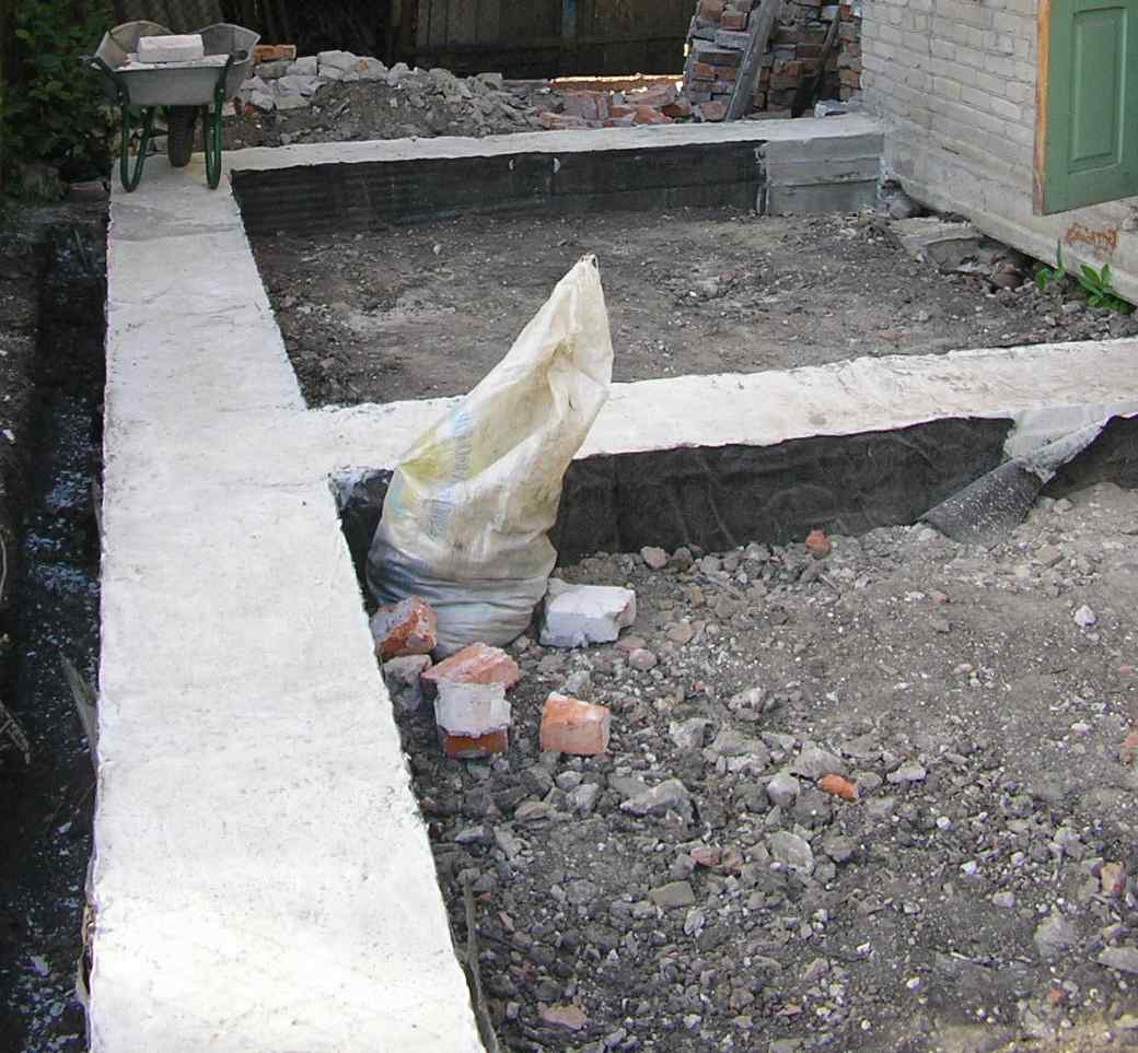

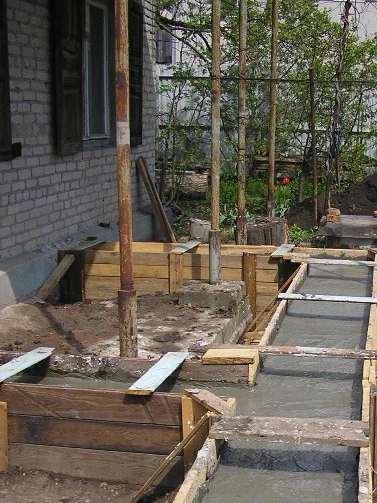

Обещанные фотографии. Подводка труб к котлу. Порожище перед заливкой. Так как утеплять и штукатурить дом собираемся сами, сначала потренировались на пристройке к квартире. Дверь Порожек. Порожище. Разводка воды и канализации в с/у 2-го этажа.
