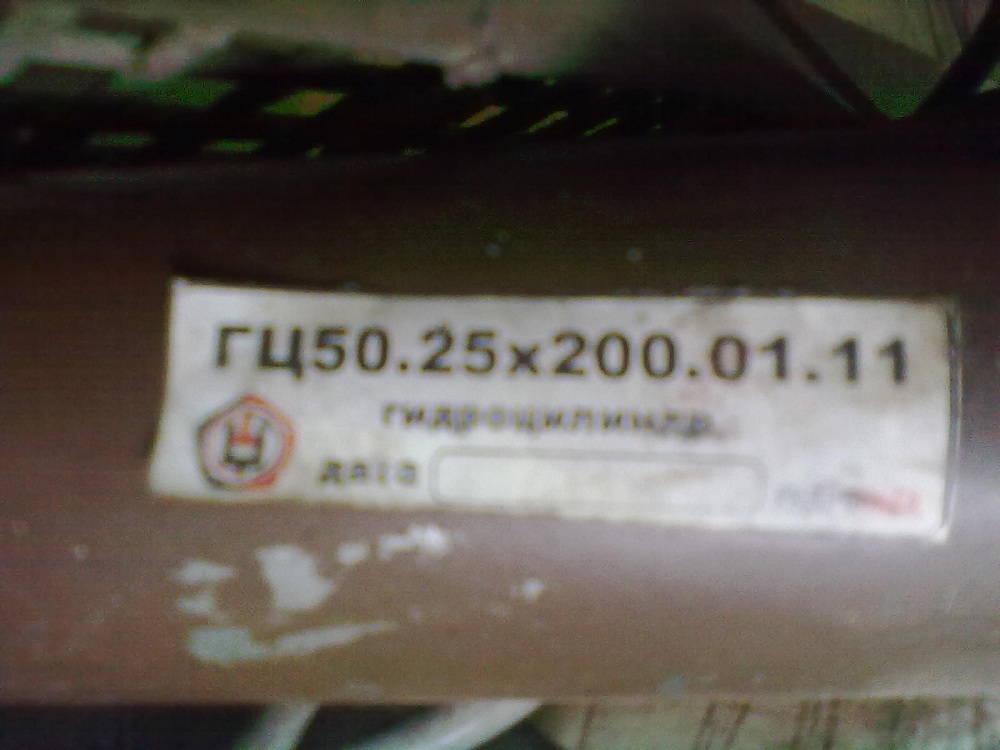

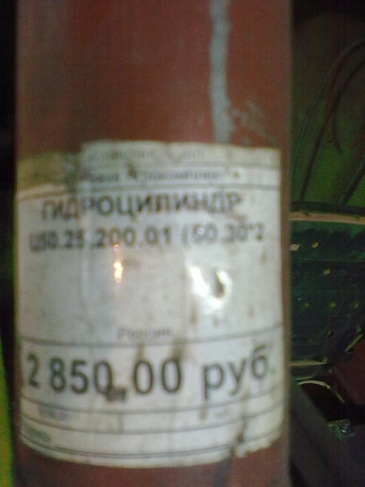

Rinat 82, -а у вас какой стоти гидрораспределитель? откуда вы зделали подводку к переднему целиндру? я тоже хочу установить вперед навеску и сделать отвал, целиндр имеется уже

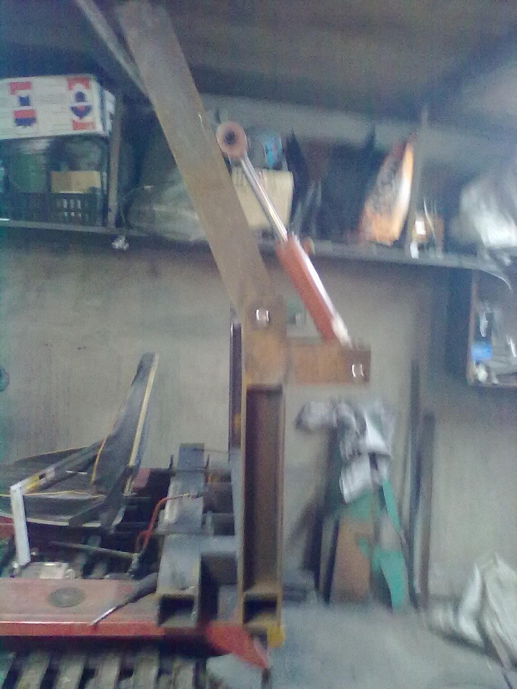

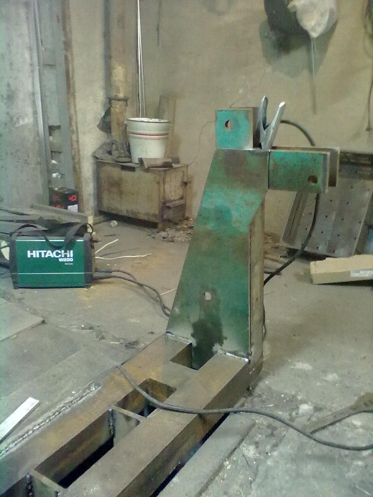

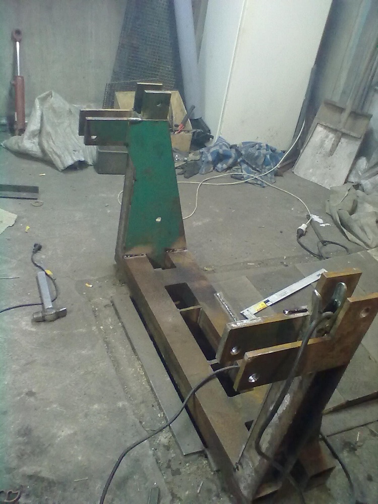

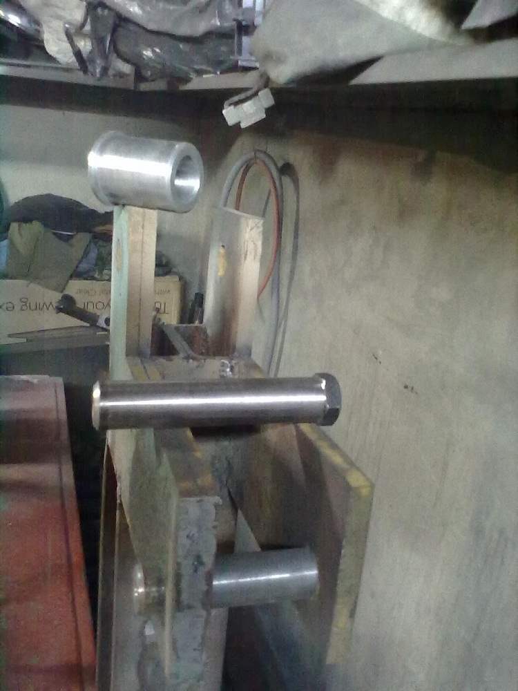

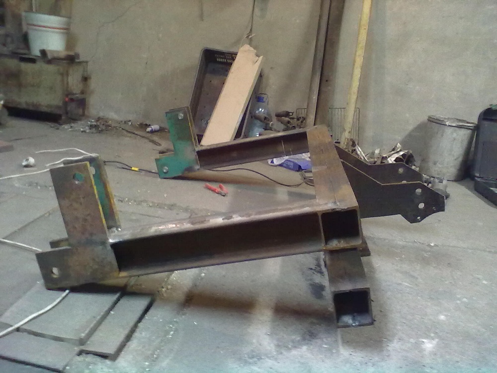

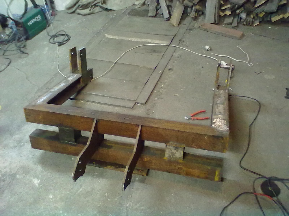

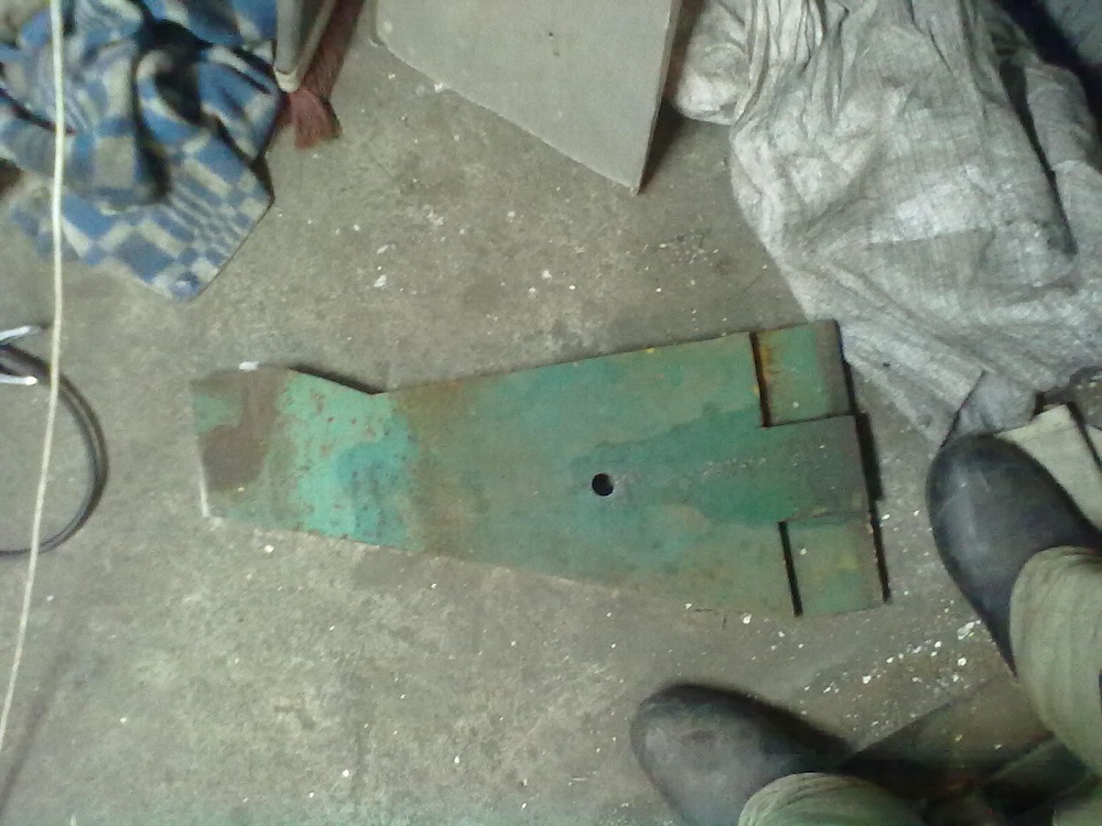

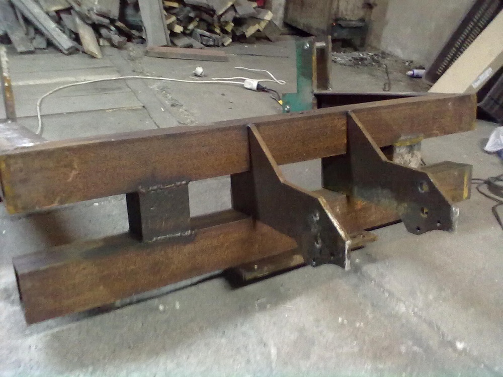

извините за то что долго не писал, сам в ужасе, время идет дело тоже опять пошло вот новые фото, на этот раз ко мне присоединился друг единомышленник у него тоже скоро стройка а руками все не перелопатишь, это как вы поняли стрела конкретней ее части.
