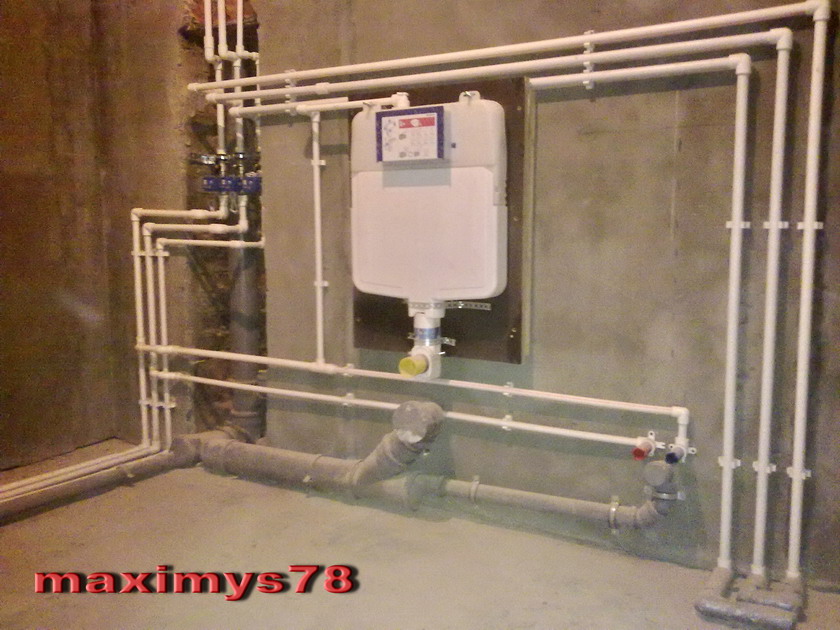

Зачем для приставного унитаза ставить инсталяцию ,для них ставяться бачки скрытого монтажа ,как на фото.
Монтаж отопления ,водоснабжения.8-926-582-23-72 Максим.
Не всегда можно купить подходящий комплект. Я вот тоже инсталляцию взял болгарскую только потому, что бачок в ней узкий - влезает в нишу стоякового колодца. А унитаз тоже приставной - потому что в нише нету пола - не во что упереть инсталляцию. Да и трубы там идут в стяжку. Но у меня еще неудобнее - фановая труба несоосна инсталляции, а сдвинута на 10 см в сторону. Теперь надо колхозить поворот сливной трубы от бачка до унитаза. А он, зараза, нестандартного диаметра в 45 мм. Вот сижу и думаю, как быть?
