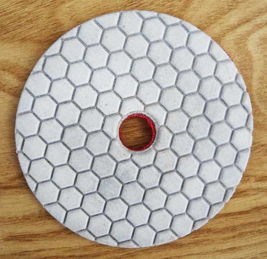

Кухня размером 3 на 4.На протяжении 1-го метра от окна по всей ширине, от стены до стены, возвышение - холм,выше общего уровня на 7-10мм.Далее,в центре кухни выступы и провалы около 5мм. В целом вся середина впалая на 3-5 мм.
Реально замучаюсь наждачным кругом все стесывать.
Хотела залить сначала впадины,а потом слоем 3мм залить весь пол. Или нужно сразу заливать неровности общим слоем?В коридоре тоже самое,холм и провалы....(((
