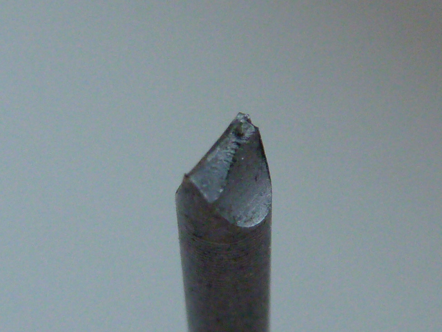

не инструмент конечно, а расходники, но всеже...
Все три битки померли в один день на одних и тех же саморезах (саморезы хилти по алюминию).
Стоимость бит с торсионами от хилти и веры примерно по 200р и стоимость битки гросс без всяких торсионов 25р. Каждая завернула примерно по 50 саморезов. В последствии было сломано ещё с десяток гросовских бит, ибо 25р за штуку меньше чем 200

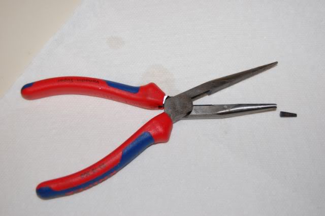

Добавлю в коллекцию сломанные бокорезы уважаемой фирмы Бахко. Бокорезы реально хорошие, но однажды кто-то что то ими сделал и отломал один кончик кусающих губок.
Выкидывать такой инструмент -грех несмываемый(и начальством новый не покупаемый))). Поэтому на станке подровняли оба края режущих губок , немного с круглили и так работаю уже несколько лет. На фотографии приведено сравнение нормальных бокорезов Бахко и с обточенными губками.

Professorenok, какие талантливые люди. У этих мини-кусачек носик для стяжек, ну для меди максимум.
fedorM, Главное кусают..а что именно ,это уже частности..
Затрудняюсь сказать модель бокорезов, точно серия ERGO. Скажу что инструмент удобный и надежный. Жалко, что не купил себе инструмент фирм Beta и Bahco до всех перемог и здобуваний, пока он по цене был доступный для простых людей.
fedorM написал:
Тоже самое было и у меня в 2004 году. Только бокорезы были 200 мм. И отломился носик при попытке откусить алюминиевую заклепку 4 мм. Болгаркой скруглил наконечники - и продолжили работать дальше. до 2008 года, когда я подарил эти кусаки коллеге. Он ими работает до сих пор. Кроме этого не нравится регулируемый шарнир с винтом-торксом. При работе есть склонность к затягиванию, рукоятки приходится разводить двумя руками. Лечится не трудно - надо ослабить винт, но для этого надо всегда иметь отвертку с битой, что неудобно.

fedorM написал:
fedorM, Не совсем так. На фото - старая модель, где еще не было хитровыделанной заточки. У новых по другому пружинка сделана. Если коротко сказать - то по идиотски. Видимо, патент, кончился и надо было как-то по новому выпендрится. Ну и заточку заодно. А кончики могут у любых бокорезов отломиться, если мозга нет.

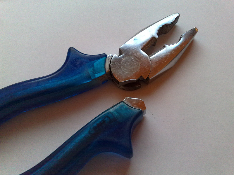

Стриппер Knipex 1240200 лопнул пластик на зачистке гибкого провода ПУГВ 10 квадрат, буквально на 5-м разе. Интересно, это чинится? Купил Weidmuller stripax, потом много этого провода им зачищал без проблем.

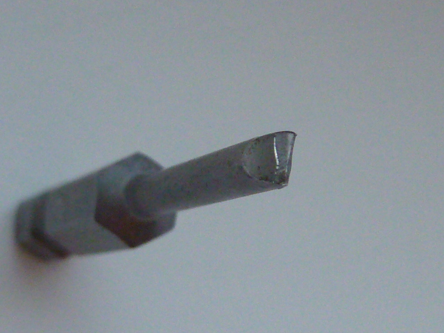

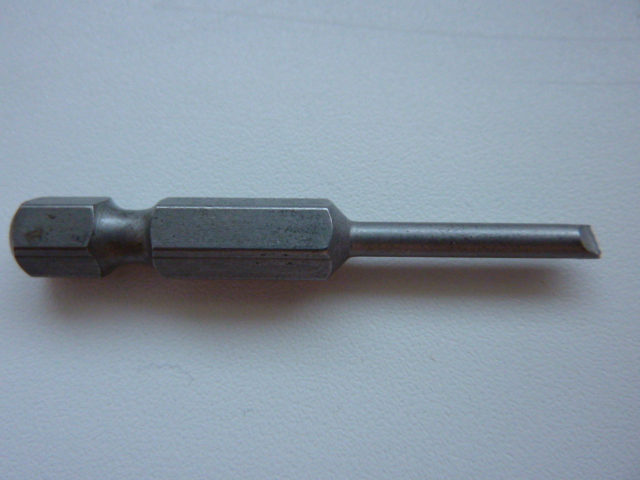

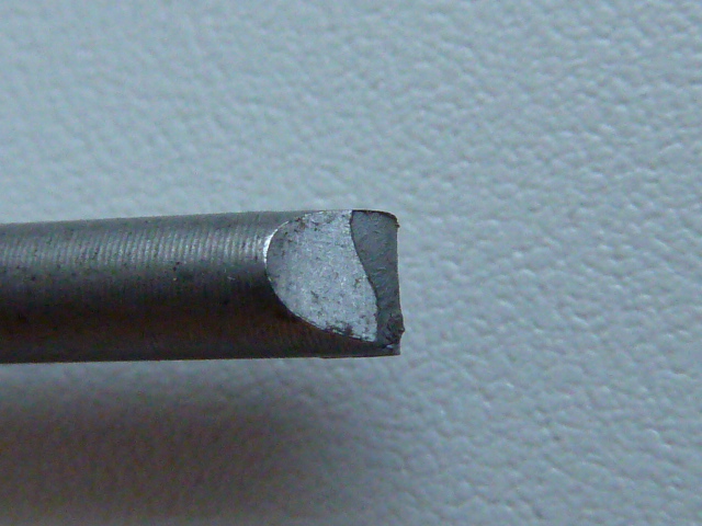

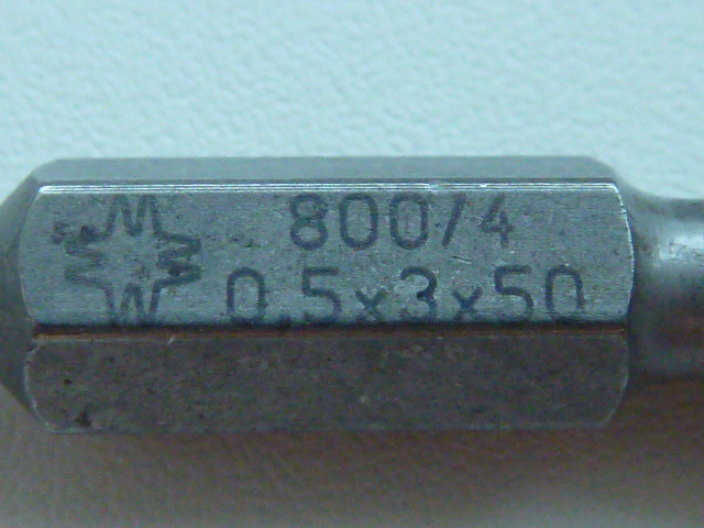

а вот мне сломали жало отвертки МОНТЕРРРО. Шлиц. пока фото нету. но 1,5 года продержалась.
