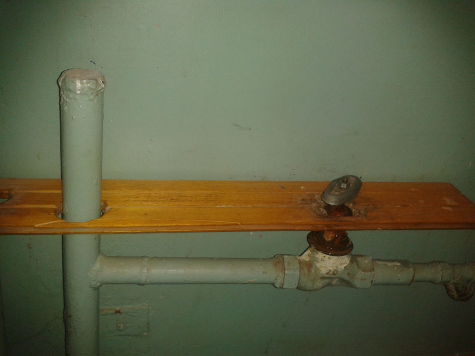

Доброго времени суток. Необходимо поменять стояк холодной воды на пластик. На данный момент выглядит как на фото. Этаж верхний, пятиэтажка. Отсюда вопрос: трубу подвода делать так же как и в металле - через тройник с выпуском вверх несколько сантиметров и там глушить заглушкой (это для каких-то целей необходимо?) или просто завернуть через угол 90 гр.?

emigrant написал : ушить заглушкой (это для каких-то целей необходимо?)
тьфу..стояк холодной...конечно можно 90град и все

10.01.2013 в 22:10:43
emigrant написал : это для каких-то целей необходимо?
для гашения гидроударов.Если повернуть отводом,то при возникновении гидроудара не исключено что шаровой кран сорвет.

Zhek@ написал : для гашения гидроударов.
хм..интересная мысля..

11.01.2013 в 02:03:52
Когда-то Техник-Сан объяснял назначение этого аппендикса: он служит для улавливания всякого шлама, который может прилететь из стояка после отключения воды (и проведения работ). Я бы скопировал этот аппендикс и в новой разводке.

11.01.2013 в 02:09:49
Sha написал : он служит для улавливания всякого шлама, который может прилететь из стояка после отключения воды (и проведения работ).
Да да да! А еще он служит чтобы не гнуть трубу:)
