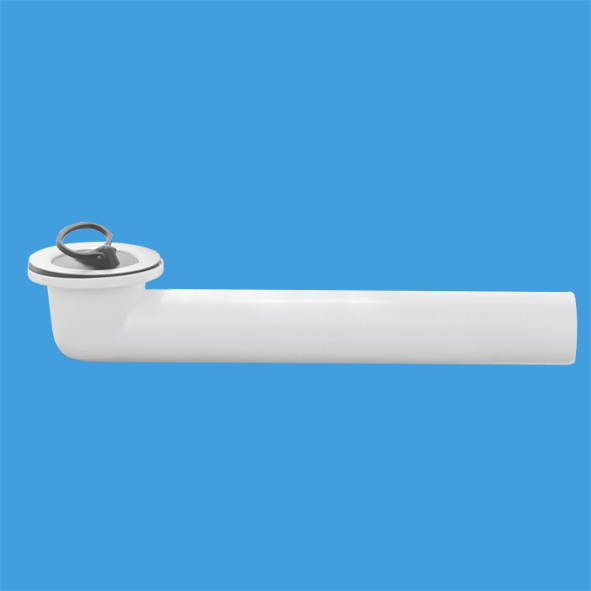

Подскажите пожалуйста, у McAlpine есть такой переносной выпуск:
Он позиционируется для раковин толщиной до 23 мм.
Как вы думаете, это ограничение связано с тем, что он укомплектован коротким болтом (41 мм) ? А с длинным болтом этот выпуск можно использовать с толстыми раковинами ?
Mazayac
Mazayac
Регистрация: 12.05.2009
Сообщений: 20612
01.11.2018 в 18:48:37
Starnet122, можно. Даже болты отдельно продают для этого.

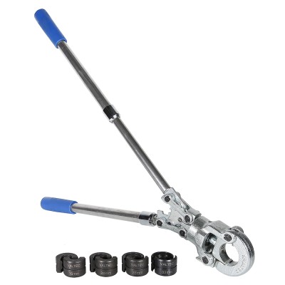

Нужно обжать пару фитингов на 16мм МП трубах в сантехшкафу сильно ниже нижней кромки люка. Реально ли это сделать вот такими клещами?
На видео от того же валтека я вижу, что их ручки разводят на 180 градусов, у меня нет и 30% нужного для такого пространства.
Mazayac
Mazayac
Сообщений: 20612
03.11.2018 в 00:01:53
sanchez521, нереально. Ищите в прокат электрические.
