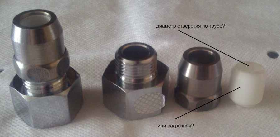

Flier написал : Решил усовершенствовать медные трубки идущие к смесителю.
Что за смеситель?

Flier написал : что это за фитинги Solomon?
Китай для Польши. Качество не хуже тех денег, сколько за него просят :)
Flier написал : предложен вариант с гайками из нержавейки и фторопластовым уплотнением
Нормальный и самодостаточный вариант ..я б спокойно ставил это дело.

касимов написал : Что за смеситель?
Да не помню уже,что-то там то ли болгарское то ли ещё какое,от него ,собственно,на данный момент уже только "тело" осталось,и вентили керамические выработали ресурс и были заменены,и излив поставил более интересный...А трубка эта медная вместо шлангов в металлической оплётке.
Палецкий написал : Китай для Польши. Качество не хуже тех денег, сколько за него просят
Так в том то соль что покупал как более дорогой и надёжный вариант чем самые недорогие которые продавец ругал. Да то б и ладно,лишь бы не распались...

Flier написал : Так в том то соль что покупал как более дорогой и надёжный вариант чем самые недорогие которые продавец ругал.
Как по мне, то это в качественном измерении аналог Валтека

касимов, ..целая, монолит

касимов,уплотнение цельное,разреза нет. Диаметр по трубе.Вот тут то и гложат сомнения...Фторопласт материал довольно скользкий...В других вариантах разрезное кольцо "вгрызается" в металл,а тут просто за счёт обжима. Гайки,правда,сами по себе внушают доверие,таки нержа похоже,цвет по крайней мере тот.
Палецкий написал : Как по мне, то это в качественном измерении аналог Валтека
Ну тогда более-менее нормально :)

Flier написал : Ну тогда более-менее нормально
Тоже так думаю
