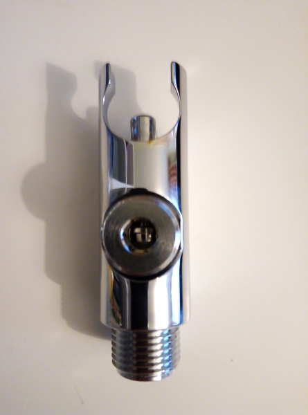

Dron/9K написал: Большое спасибо за ответы по гигиеническому душу. Один вопрос существенный - если ставить держатель со встренным в основание клапаном:
Насколько там безопасно перекрывается вода в плане возможных протечек шланга? Нужно ли дублировать ещё и электрическим клапаном (каким, кстати?) для бОльшей надёжности?
Dron/9K, в этой модели при протечке шланга проблем быть не должно. Вот вам фото этого держателя: Обратите внимание на размеры штока. Даже придется немного приноровиться чтобы засунуть лейку в держатель.
С электрическим клапаном шланг будет под напором всякий раз при включении света, т.е. гораздо чаще чем вы пользуетесь лейкой (например, семья из двух взрослых и двух детей может пользоваться туалетом несколько десятков раз за сутки, а гиг. душем на порядок меньше). Если вы любите засиживаться в туалете, то шланг будет все это время находиться под напором. Кроме того у домашних должна быть привычка выключать свет за собой (например, мои дети до сих пор забывают выключать свет).

Захарка написал: С электрическим клапаном шланг будет под напором всякий раз при включении света
Совершенно верное замечание. Это проблема, ровно, как и "тугая кнопка" свойство подобных систем. Их задача - отключить воду, то есть некая гарантия от протечки. Удобства пользования электрический клапан - не добавляет.
Захарка написал: Обратите внимание на размеры штока. Придется немного приноровиться чтобы засунуть лейку в держатель.
А это некая замена электрического клапана механикой. Как вы верно заметили клапан тоже чуток туговат. Да и шланг под давлением.
На мой взгляд (перепробовав несколько вариантов) оптимальным является установка после термостата - редуктора, выдающего 0,3-0,5 бар в лейку и никаких электрических клапанов или держателей с кнопками. Если пользоваться гигиенической лейкой только по назначению (ведра из нее не набирать) один раз выставив напор и температуру достаточно для комфортной гигиены.

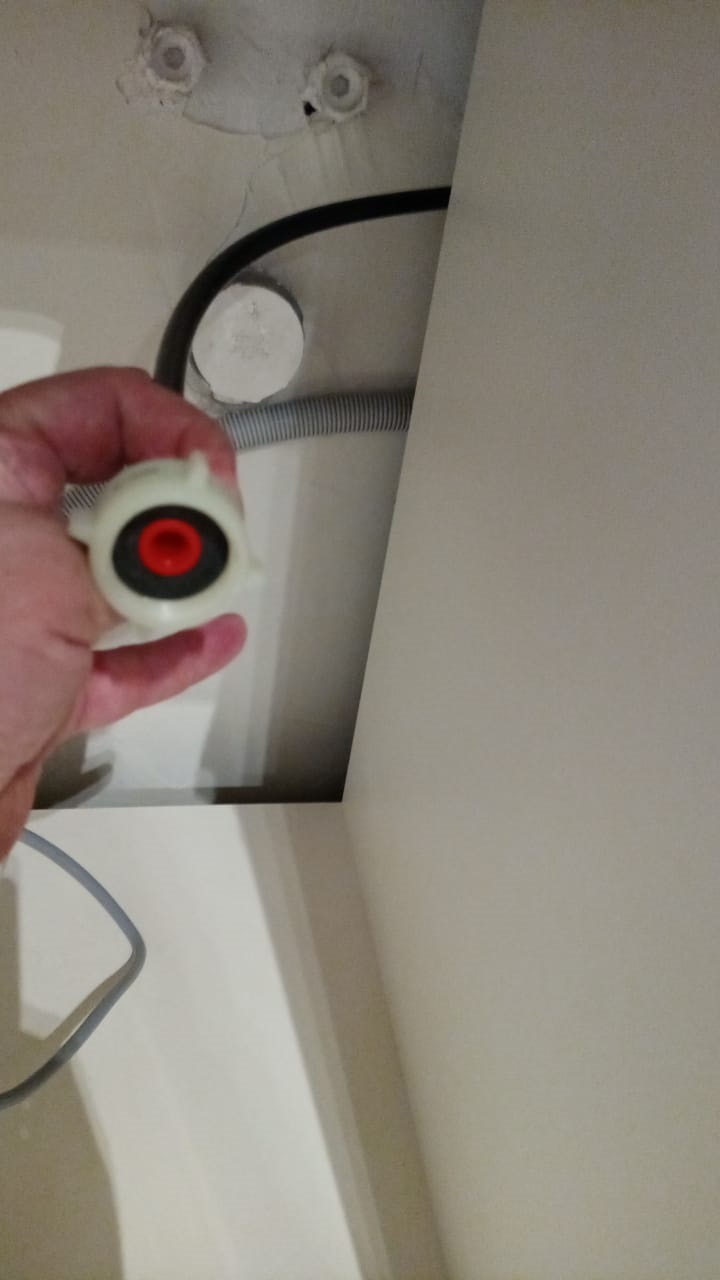

посоветуйте хороший вентиль комбинированный -для шланга на смеситель и для шланга на посудомойку , типа такое подключение
Надо искать такие вентили, что на фото?
Размеры должны быть 1/2 и 3/4 ?

GEO-Tr, именно
