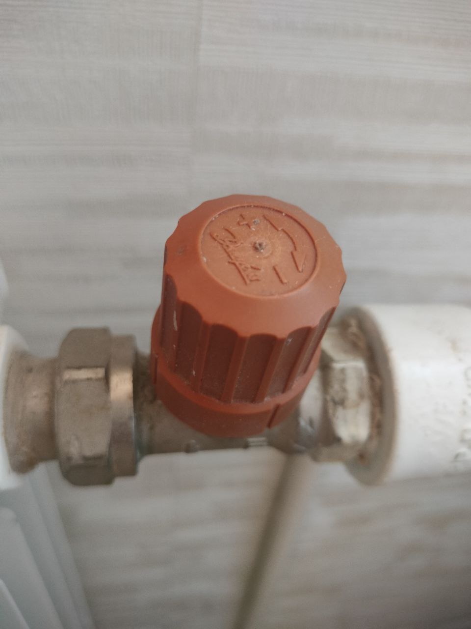

Подскажите, как перекрыть батарею. Крышка видимо стерлась внутри, кручу ничего не происходит. В доме жар) photo_2025-04-17_13-17-49photo_2025-04-17_13-17-53
  1. Можно ли перекрыть ключом или еще как? Что там крутить тогда нужно?
  2. Эти крышки продаются в сантехнических магазинах?

vitm, маленькую монетку, или кружок металла вложить в колпачек.
Если стерлась резьба колпачка - попробовать обтянуть его винтовым хомутом.
Но лучше всего купить термоголовку Данфосс с системой клик (никакую другую!!!) и комфортно регулировать температуру в том числе и в отопительный сезон. Головка сама будет закрывать радиатор когда жарко и открывать когда холодно.

спасибо. Попробую прямо по порядку, сначала монетку, потом хомут. Термоголовку напоследок все таки. Надежней самому регулировать пока что) Про хомут я понял смысл, а монетка как поможет?

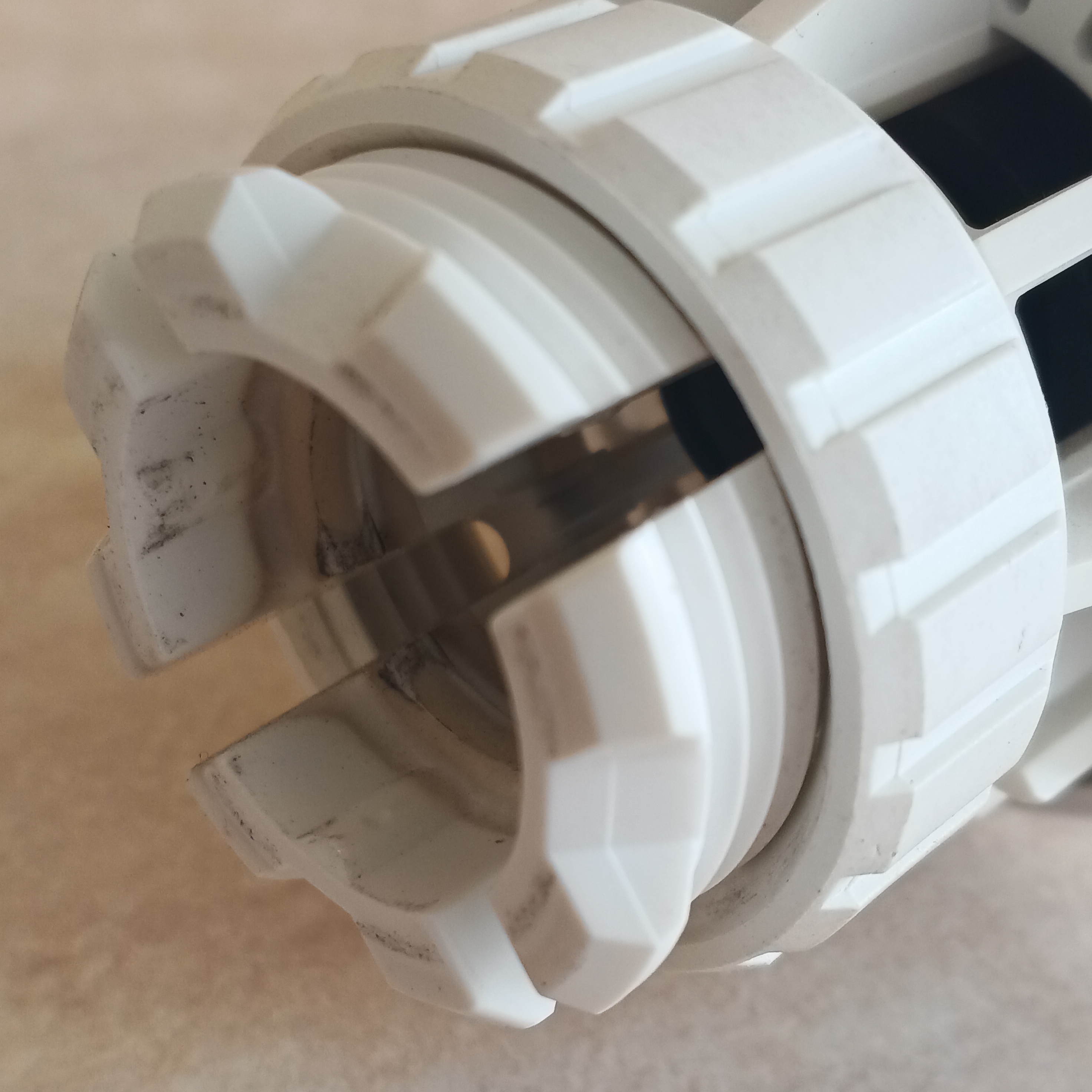

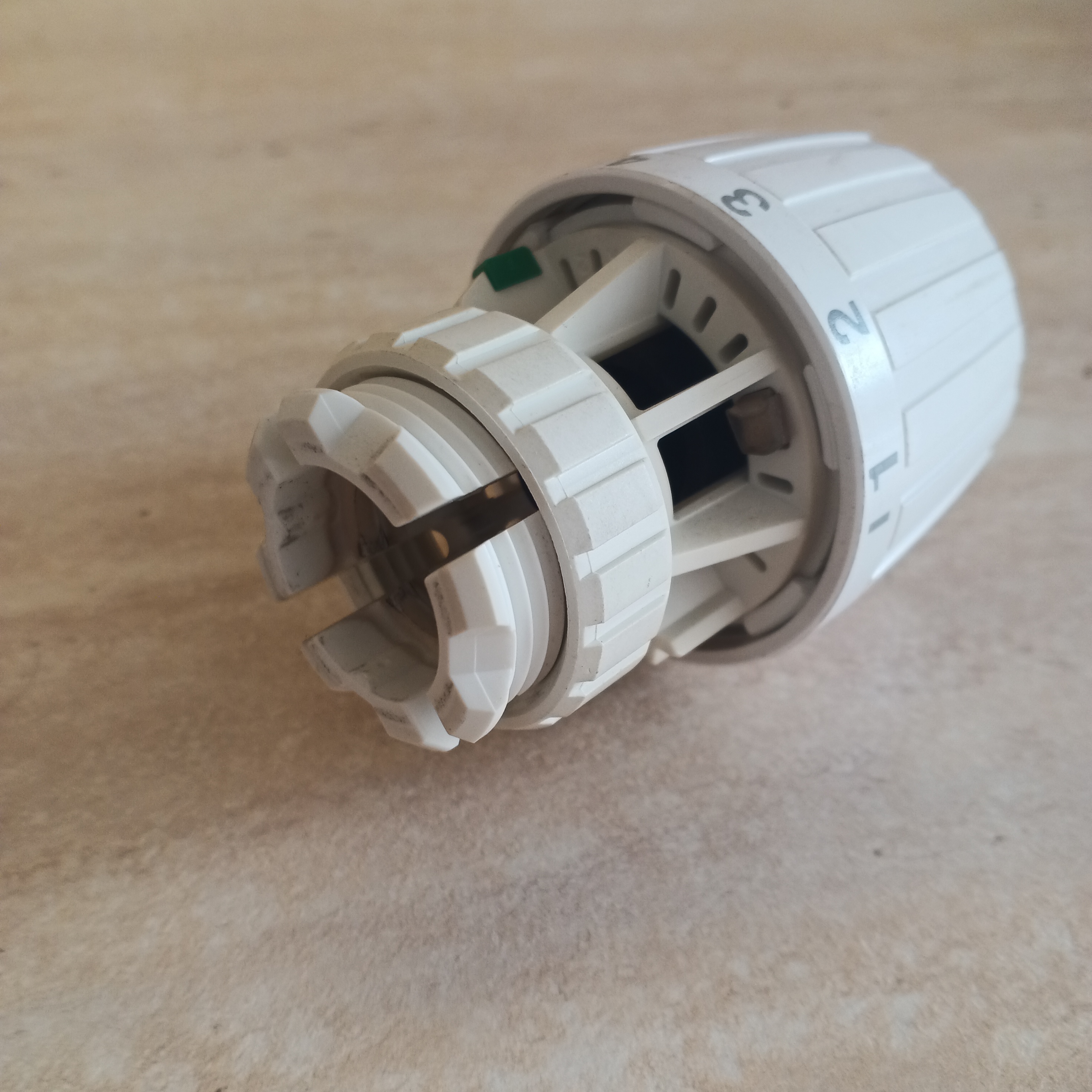

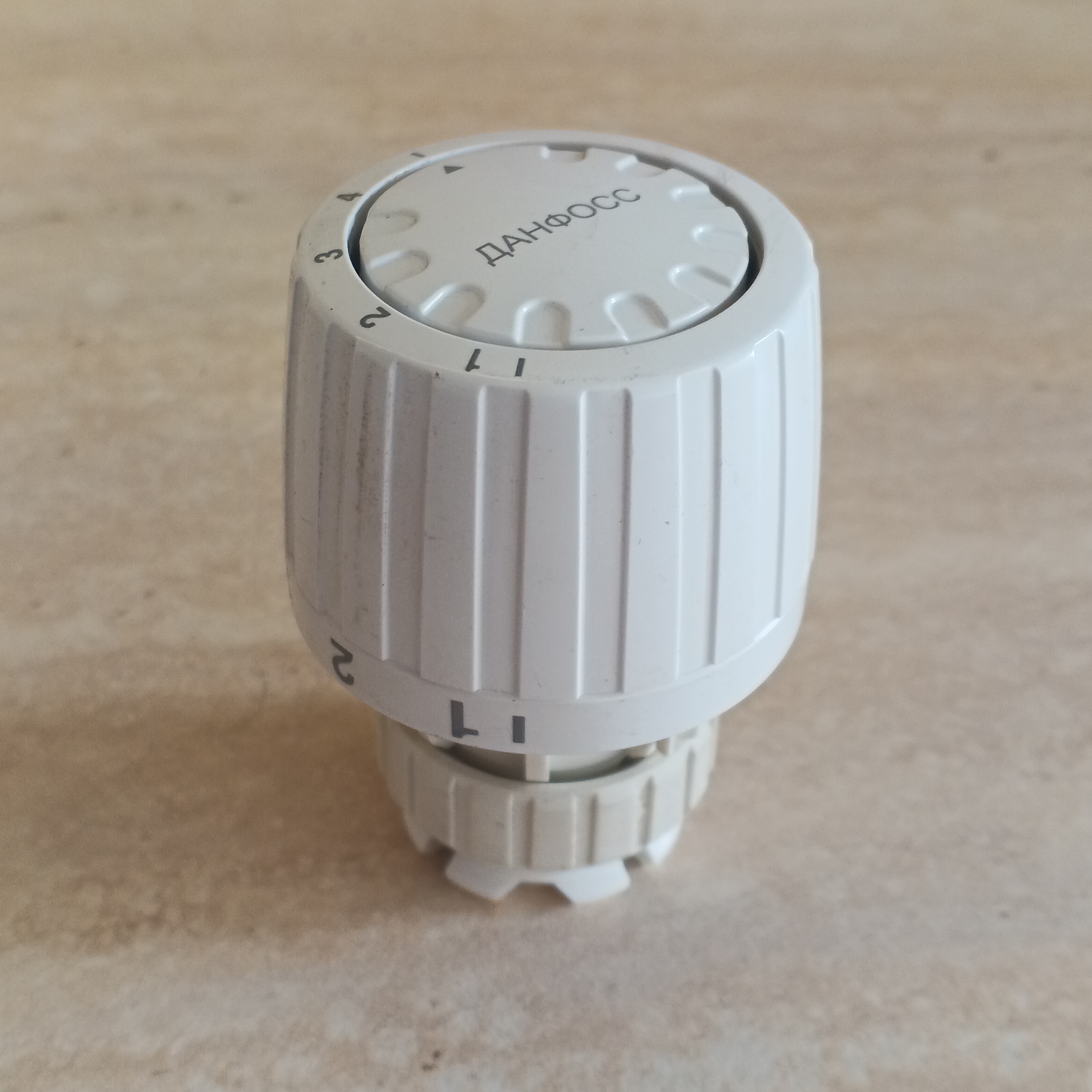

1744889983775205050723028649817448900022765147935293006841693 17448900488774236055316969142175 Одевается так - выкручивается на максимум, гайка скручивается в сторону головки, освобождая цангу, прислоняется и покручивая на четверть оборота ловится попадание в пазы, потом сильно давим на головку и она защелкивается, потом скручиваем гайку на цангу с совсем небольшим усилием и таким образом фиксируем цангу.
Теперь переводим головку на минимум, или на цифру 3-4 - это примерно 18-20 градусов.

эта термоголовка идет на замену обычной головки, что у меня на первом фото? Остальной конструктив (на моем фото2), куда эта головка накручивается вообще не трогается? Так получается? Если так, то да, буду этот вариант пробовать.

эта термоголовка идет на замену обычной головки, что у меня на первом фото? Остальной конструктив (на .....
Да. Да.
