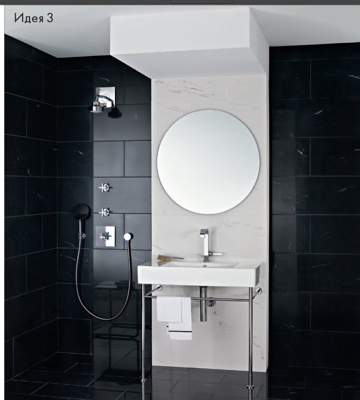

Уважаемые знатоки, если можно пару простых для вас вопросов, но сложных для обывателя:
  1. хочу поставить дома нечто подобное, как на картинке, без термостатов, просто вентиль для холодной, вентиль для горячей и переключатель положений с душа на верхний душ. Соответственно, что нужно для скрытого монтажа? Понятно, что ответная часть для переключателя, и? Запорные вентили или смеситель или что? Просто смесители, которые я увидела идут на растояние 20см между кранами, хотелось бы больше... Возможно ли это?
  2. Видела систему слив-перелив+налив, кто-то знает как она в эксплуатации? На сколько удобно, и второй вопрос- работает ли перелив при работе налива? Спасибо за ответы заранее
