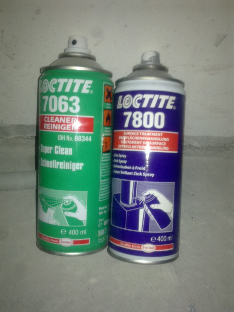

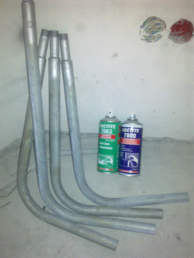

что правильнее делать с сварными швами на оцинковке, не трогать или прогрунтовать и покрасить?
master.msk
master.msk
master.msk
Регистрация: 20.11.2008
Сообщений: 17582
07.08.2013 в 00:58:08
polarrus написал : покрасить?
Покрасить. Цинковый спрей очень хорошо и удобно, предварительно очистителем обработать
