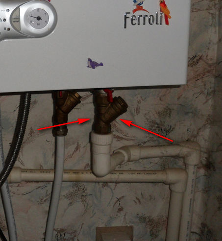

G.A.S.,
G.A.S. написал : Т.е. нужно исключить проблему с грязевиком, затем проблему с воздухом, затем с насосом, потом проверить систему на пропуск воды, чтобы исключить заужения.
Пробки воздушные исключены- проверялось много раз. А грязевик- это где? И как проверить систему на заужение? А для проверки насоса мне надо вызвать газовиков?

Ирина Викт, Вот это уже не нужно.
Ирина Викт написал : Пробки воздушные исключены- проверялось много раз. А грязевик- это где? И как проверить систему на заужение?
Ирина Викт написал : А для проверки насоса мне надо вызвать газовиков?
Вам нужен другой сантехник.Пока не холодно.
08.09.2013 в 01:29:41
Ирина Викт написал : А грязевик- это где?
он у вас кстати установлен не верно - колбой вверх. Хотя бы тогда уж прямой грязевик ставили.
Ирина Викт написал : И как проверить систему на заужение?
Отсоединить трубы от котла и пустить воду под напором.
Там уж я не знаю, смотрите сами. Если насос имеет переключение скоростей, то нужно задействовать более высокую скорость.
Вообще такие котлы рассчитаны на дома. По сути система должна греть. Вам просто нужно поднять скорость теплоносителя, тогда горячая вода устремиться всё дальше.

G.A.S.,
G.A.S. написал : он у вас кстати установлен не верно - колбой вверх. Хотя бы тогда уж прямой грязевик ставили.
Газовые котлы у нас устанавливала специальная бригада. С ними вообще интересно получилось- когда газифицировали наш поселок, то котлы монтировали только те бригады, которые разрешал председатель приемной комиссии, и этот же председатель принимал к сдаче только те котлы, которые были куплены в одном магазине (по "случайному" совпадению он же был и хозяином этого "газового" магазина). "Свои" котлы он принимал без проблем, а купленые в "чужом" месте- гонял по недоделкам по 100 кругов. В конце концов, кто-то нажаловался на него и этого председателя сняли с работы именно за эти превышения служебных полномочий, но у половины поселка уже был газ проведен, и поэтому, я уверена на 100%, что у всех у нас эти грязевики установлены именно так.
