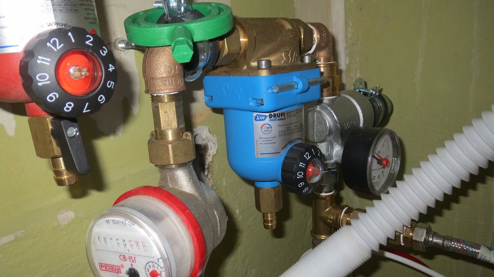

Веста только в Ебурге. А какого производителя обратный клапан брать??? Warhamster FAR 2810 Р.Д. тоже до 70 градусов. Обрат. клапан ставить после счетчика?

Itap Europa арт. 100 самые чоткие из недорогих, и раздобыть их будет, наверняка, проще, чем любые другие. Или Бугатти, Фив, Женебре пойдут, если попадутся. Только чтобы внутренности были металлические!

romamit написал : в редукторе давления стоит обратный клапан?
Warhamster написал : Нет, но он выполняет такую функцию.
Возьмите что-ли на досуге редуктор в руки и подуйте с обратной стороны - вот будет сюрприз-то!!! Грешен, тоже верил в эти байки из интернета. В итоге по моей вине коллега неделю при отключённом ГВС снабжал 18 этажей тёплой водой из своего бойлера :o До сих пор, спустя несколько месяцев, у него отрицательные (космические "999999") показания на счётчике...

Mazayac написал : Возьмите что-ли на досуге редуктор в руки и подуйте с обратной стороны - вот будет сюрприз-то!!!
Да где ж мне его взять-то.:confused:
Я бы мог сейчас сделать фото или видео даже сего действа... но лень. Так что, хотите верьте...

01.11.2013 в 22:35:33
Щас фото выложу, вообще-то

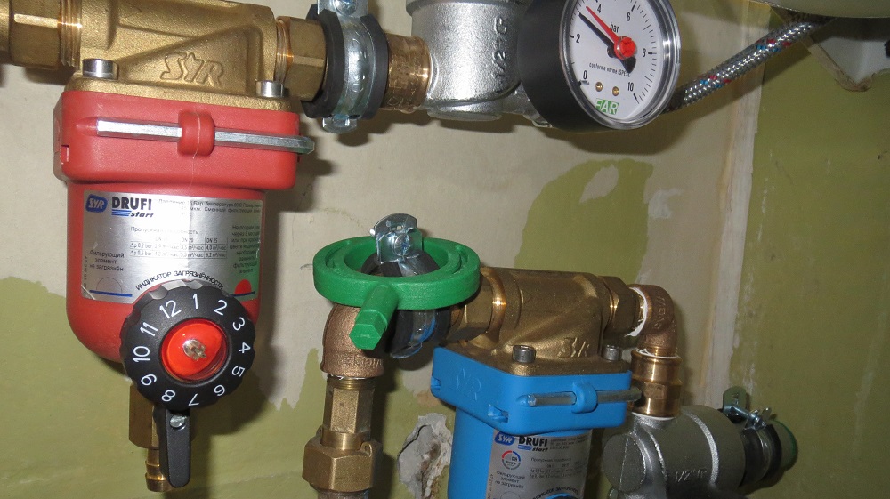

Видно, что краники открыты?

А попробуйте сбросить давление на выходе редуктора до нуля (включив смесителем горячую воду), потом зажмите излив и откройте холодную воду - не захлещет ли из открытого краника? :) Мой эксперимент с круглосуточно пашущим водогреем был ну очень наглядным!

Завтра попробую. Надо шланги на краники надеть, а то если Вы правы... :)
