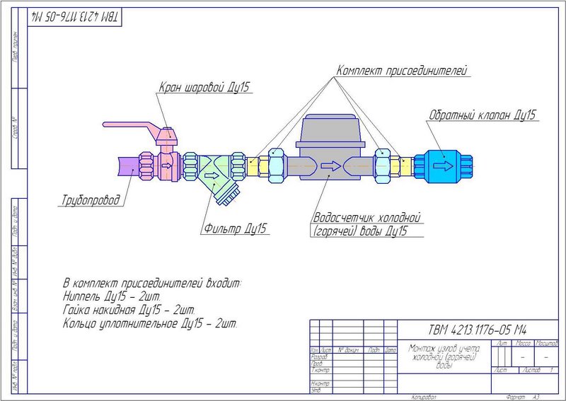

Stc написал : Обратный клапан на вводе (после шарика или задвижки от стояка) ОБЯЗАТЕЛЕН согласно редакции СНиП, действующей в настоящее время.
Можно подробнее? Где это записано и в каком контексте? Точно после запорного устройства, а не после счётного устройства на ГВС?
И если с тем, что нужно устанавливать ОК на ГВС можно поспорить, то ОК на ХВС не регламентируется. А если ОК на ХВС устанавливается, то, обычно, рекомендуется провести мероприятия по устранению излишнего давления при нагреве воды.
На сколько знаю судебная практика этого вопроса так же не разделяет мнение УК о необходимость ставить ОК и обычно обязывает УК ввести прибор учёта в эксплуатацию без ОК, т.к. обратный клапан не влияет на точность показаний, потребитель не является вором пока не доказано обратное, а постоянное наличие услуги (воды и давления в стояке) не позволяет крутить прибор в обратную сторону.
Да и потом многие дешёвые обратные клапаны не обеспечивают полное перекрытие обратного тока будучи новыми, а спустя некоторое время вообще могут переставать выполнять свою функцию и лишь создают дополнительное сопротивление потоку...

ser000 написал : Можно подробнее? Где это записано и в каком контексте? Точно после запорного устройства, а не после счётного устройства на ГВС?
Я мог ошибиться, не гневайтесь.
СП 30.13330.2012 изучите более подробно, там всё есть, в т.ч. и регламент. Или, может быть, я насчет ГОСТ16037 тоже ошибаюсь, и он ныне уже не действует?:)
ser000 написал : Да и потом многие дешёвые обратные клапаны не обеспечивают полное перекрытие обратного тока будучи новыми, а спустя некоторое время вообще могут переставать выполнять свою функцию и лишь создают дополнительное сопротивление потоку...
Это отнюдь не мои проблемы, равно как и не проблемы тех, кто устанавливает ПОЛНОПРОХОДНЫЕ обратные клапаны. А не те, что в сгонах счетчиков... Фу-фу-фу!
Присоединяюсь к вышесказанному: *7.4. Номинальные расходы приборов учета холодной и горячей воды:
  • 1,5 куб. м/ч для квартир с одним вводом системы холодного и одним вводом системы горячего водоснабжения;
  • 1,0 куб. м/ч для квартир с двумя вводами систем холодного и горячего водоснабжения, а также приборов учета, устанавливаемых перед одиночными водоразборными приборами и в местах водоразбора на общедомовые нужды. Диаметр условного прохода квартирных приборов учета воды независимо от величины номинального расхода воды составляет 15 мм, длина прибора учета (без присоединительных штуцеров) - 80 мм. Приборы учета, устанавливаемые в жилищном фонде, *должны иметь встроенный обратный клапан.**

02.11.2013 в 00:47:41
Tehnik-san, На картинке нормальный клапан показан - зачем еще встроенный? И, если бы я был юристом, то легко оспорил бы выделенное утверждение: не знаю моделей со встроенным клапаном - они в американку встраиваются. Следовательно, без разницы, в ней или за ней.
Да, зачем удалили сообщение со смайлами? Или Вы знаете обратные клапаны производства Фар? Кроме тех, что для воздухоотводчиков:mad:
