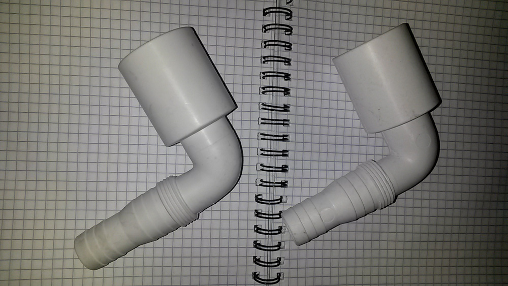

Народ кто не спит, подскажите внутристенные сифоны для стиралок в леруа продаются? В моей деревне нет, а в леруа зря ехать не хочется.

knyaz, зачем он Вам? Поставьте уголок-штуцер в трубу или прямой переход и все будет В леруа вообще нельзя ничего покупать в плане сантехники, обязательно с каким нибудь недостатком будет
