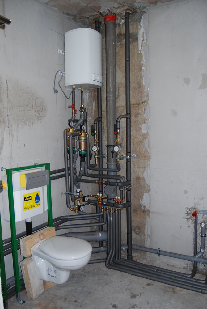

NAP написал : Ради любопытства (просто даже не знал о таких устройствах) ну и обознанности что ли. Касаемо фотографии. А какая ее роль в том месте где оная установлена? Ну и если не затруднит принцип ее работы, что значит самосрабатывающая?
Противопожарная муфта монтируется на пластиковые трубы внутрь прохода через перекрытие или вплотную под перекрытие. Для чего муфта имеет лепестки с отверстиями для шурупов. Муфта представляет собой жестяной бандаж, внутри которого помещается вещество, расширяющееся при нагревании настолько, что сдавливает пластиковую трубу, предотвращая проникновение пламени сквозь отверстие трубы в перекрытии. Муфта, что на фото, не на своём месте, просто сползла.

cineman написал : внутрь прохода через перекрытие или вплотную под перекрытие.
Внутрь - это за 1,5...а за 358 - можно и к потолку
cineman написал : сползла.
Всползла:

master.msk, давно хотел спросить по временному подключению консольных унитазов. как у вас получается подобрать подкладку нужной толщины и при этом до миллиметра угадать будущую толщину обшивки инсталляции, слоя клея и плитки? ведь впускную и сливную трубы уже придется обрезать и потом разницу компенсировать нечем.

Slob, подкладываю больше, чем толщина будущей стенки, т.е не отрезаю или совсем немного. Кстати, вешаю унитаз и кнопку по желанию, отдельно денег за это не беру.

master.msk; хех) в самом деле - куда проще. а потом уже подрезать под финишную отделку) спасибо!

cineman написал : Противопожарная муфта монтируется на пластиковые трубы внутрь прохода через перекрытие или вплотную под перекрытие. Для чего муфта имеет лепестки с отверстиями для шурупов. Муфта представляет собой жестяной бандаж, внутри которого помещается вещество, расширяющееся при нагревании настолько, что сдавливает пластиковую трубу, предотвращая проникновение пламени сквозь отверстие трубы в перекрытии. Муфта, что на фото, не на своём месте, просто сползла.
Спасибо. Так и предполагал. Но увидев на фото усомнился.
