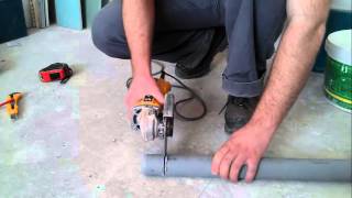

master.msk написал : egal_novice, зачем, если не секрет, болгаркой на низких оборотах можно отрезать = практически неотличимо от заводского Под вышеупомянутый труборез нужен объем работ по канализации не меньше трехэтажного дома и бригада из пяти человек...)
Та я вроде и не хотел купить за 20 штук такой труборез. Думал аналогичный есть как 3240 или 5000 с примерно таким же ценником. У меня и трех квартир не будет - не то что трех этажей - но на 32-40-50 я готов потратить 2000 рублей, чтобы даже 5-10 резов сделать не напрягаясь. Пилить болгаркой ломает - долго и хлопотно. Вот на 110-й ценник конский - за 17-20 штук можно и болгаркой резануть :)
PS: извините, но с ножовкой вообще не хочу связываться - трубу закрепи, отметь(маркер или изолента), отпили, полотно шатается все равно, рез может увести, надо следить, потом фаску сними, причем и снаружи и изнутри, короче гемор один.

egal_novice написал : Пилить болгаркой ломает - долго и хлопотно. Вот на 110-й ценник конский - за 17-20 штук можно и болгаркой резануть
1 минуту весь процесс, резка+фаска. Видео вам чтоли снять...
egal_novice написал : с ножовкой вообще не хочу связываться - трубу закрепи, отметь(маркер или изолента), отпили, полотно шатается все равно, рез может увести, надо следить, потом фаску сними, причем и снаружи и изнутри, короче гемор один.
как раз крепить надо для трубореза, пробовал 1раз на50 трубе остендорф - не понравилось, на рехау думаю, что тем более
На весь санузел - 10-20 резов и для этого таскать с собой сомнительный девайс - глупость немыслимая, есть более полезные инструменты

master.msk написал : 1 минуту весь процесс, резка+фаска. Видео вам чтоли снять...
Где-то у меня завалялось:
Как отрезать канализационную трубу
