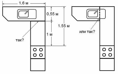

Подскажите, есть ли принципиальные различия, плюсы-минусы в распиле и расположении столешницы?
Пояснения к вопросу на рисунке.
Ещё бы!
Вариант 2 будет невозможно стянуть и надёжно загерметизировать. Хотя визуально кажется, что удаётся стык частично замаскировать столешницей.

и стянуть и загрметизировать можно, важно правильно рассверлить под стяжки
Регистрация: 20.02.2006 Новосибирск Сообщений: 1881
Стяжки, не стяжки - теоретически первый вариант с точки зрения гидроизоляции неоспорим.
Вообще плюсы первого варианта видны, а в чем фишка второго? Чем он то удобнее первого?
  1. Для стяжек остаётся очень мало мяса
  2. При вырезании отв с с выходом на край столешницы нужно быть очень аккуратным, чтобы ненароком не обломать "рога". Или резать уже установленную и стянутую столешницу
  3. Герметики как защита от воды служат очень недолго. Со временем моющие средства смоют его, если он не прикрыт алюминиевой накладкой.
всегда делают по первому варианту
Почитал.... подумал...
Да, 1-й вариант более удобен и технологичен, и с мойкой, и с обслуживанием ЭВН, который стоит в углу, рядом с мойкой.
2-й вариант... дурацкая идея, родившаяся от представления о якобы удобном, "длинном" рабочем месте, целом, без стыков.
Всё понятно - делаю по 1-му варианту!
Спасибо всем откликнувшимся.

Фигура написал :
  1. "очень мало" не аргумент, важно что достаточно, разумеется если стягивать с умом
  2. резать установленную, стянутую и притянутую столешницу, как правило, удобней и нагляднее
  3. с тем же успехом моющие средства смоют герметик и со стыка в первом варианте

Профиль - действительно шурупами к одной части столешницы, а потом на стяжках типа:
--о)------(о--
(чтобы не грузить картинку,думаю все их видели и знают)

Всё делаю сам, и отверстия тоже. (и углубления, выборку цилиндрическую)
Я не из Москвы, может кто ещё отзовётся...
я так понимаю, нужен фрезер и дрель. дрель есть, фрезер есть у товарища, нужны фрезы. Не подскажете/покажете какие нужны чтоб скрепить столешницы/для стяжек?
Купите пару стяжек, тогда всё будет наглядно.
Чаще всего диам.сверления 35 мм под гайку, 8 мм под стержень.
... нужны фрезы. Не подскажете/покажете какие нужны чтоб скрепить столешницы/для стяжек?
У меня есть сверло Форснера на 35 мм - брал для петель, вот его думаю и использовать.
