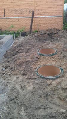

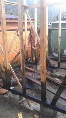

В выходные занимались закупкой материала, отсыпкой снаружи фундамента, подачей электричества в домик, а также удалось начать крыть крышу металлочерепицей вишневого цвета. Надеюсь в ближайшее время домик будет накрыт. Игорь,с нетерпением будем ожидать фотки, а может и видео?!
