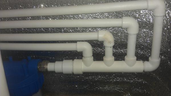

Игорь, вот что я вычитал. (мой товарищ склоняет также к подобному) Твое мнение по поводу самодельного греющего кабеля в этой статье? Я предпочел бы близкий к этому вариант...В том смысле, что потратился бы на траншею, а на эл.обогрев по минимуму. В виду того, что я ориентирован на большую независимость от электричества...
Если стоимость раскопки (от 1,5 м глубиной) сравнима со стоимостью саморегулирующего греющего кабеля (например вот этого )
Вот кстати еще вариант кабеля. Не ты ли проводил участвовал в проведении сертификации ( см.сертификат)

Глубина промерзания на твоем участке вероятно не более 40см. (легко проверить). Зачем закапывать на 2 метра? Промерзает ввод трубы в дом (если использовать через обратный клапан.) Обматывать трубу греющем кабелем бессмысленно и неэффективно за исключением участка ввода в дом. Греющий кабель внутри трубы отогревает за 2-5 минут. Я все могу объяснить на схеме с карандашом при встрече.

Игорь, вчера общался с консультантом конторы занимающейся "электрическим утеплением", в т.ч. греющими кабелями для воды. Вот его тезисы:
Если копать более 120 см, то никакие кабели на всю длину трубы не нужны, достаточно утеплить вход в дом и , если нужно вход в колодец
Если и ставить греющ.кабель, то и закапывать необязательно. Но (!), в виду того, что данные кабели больше ориентированы не на растапливание льда, а на поддержание температуры достаточной до "незамерзания" воды необходимо неотключаемое электричество и автоматика (в т.ч. терморегулятор и термодатчик).
Что закапывай (грунтовые воды близко, соответственно на большой глубине закопки трубы уровень грунтовой воды может быть выше), что не закапывай добиться полного слива (после отключения) на расстоянии трубопровода 20 м проблематично. Соответственно, вода в трубе будет оставаться. Вывод : утеплять или регулярно прогревать трубу НАДО!!!
Резюме: как я понимаю только на затраты на материалы (на норм.греющий кабель и пр) как минимум уйдет не меньше 10ки, при этом закапывать все равно надо (ну не нужен он на земле, мы же любим на огороде копать... ), хоть на 2 штыка лопаты (а это уже, наверное, 40 см). Вариант с неотключенным электричеством (когда меня неделю, а то, может, и больше нет) меня не устраивает. Поэтому выкопать больше и минимизировать кол-во греющего кабеля (взять более дешевый на все расстояние, или дорогой, но только на вход в дом/колодец) представляется более логичным. Сейчас копать (если темп около 0 градусов) наверное удобнее, чем весной/летом в виду отсутствия воды в земле. По моему мнению, остается только договориться между участниками (я всем доверяю) о глубине и найти за приемлемые деньги "землекопов" (жаль, что Леха "уволился", можно было бы ему поручить). Мой товарищ, которому я собираюсь поручить все подключения, настаивает на "железных" 1,5 м. Если ты считаешь, что надо меньше - давайте обсудим.

Приехал домой,не могу заснуть. Переживаю,кручу в голове варианты (углубление колодца-непростая и дорогая услуга),чувствую что не потяну я сейчас. Расстроился...
Мои тезисы :
Глубина промерзания на твоем участке вероятно не более 60см.
Макс промерзание под домом и фундаментом (1,5м).
К колодцу трубу с наклоном.
Колодец утеплить на зиму.
Греющий кабель (зимой) включается только на момент заезда на дачу (если в трубе остается вода) и утром (если трубу прихватит).
Уезжая сливаешь воду из системы.
Труба при входе в дом утепляется.
Если замерзнет вода в трубе где нет греющего кабеля, то до апреля не оттает
ЕгорП написал :
вполне возможно если делать траншею с уклоном и уклон контролировать по нивилиру (лазерному). у меня водопровод в загородном доме первый год работает.
Сливается магистраль ~25 или 30 метров. У входа в колодец глубина 60 см у входа в дом труба на поверхности (под полом ветер гуляет - цоколя нет вообще). Если и перемерзает - только небольшой кусок - на углу трубы "земля - вертикально в дом". Намотанный снаружи кабель отогревает все за 5 минут. Водопровод в эксплуатации с декабря 2012 каждые выходные.
Но с мнением чем глубже тем лучше полностью согласен. перестать переживать за трубу можно при глубине 2 метра.
Перестать переживать за ввод в дом при промерзающем доме - вообще нельзя. Там или не должно быть воды или утеплять и обязательно греть если на этом участке есть вода.
