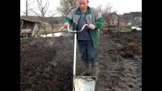

самодельная чудо лопата

goga0376 написал :
самодельная чюдо лопата
Лопата конечно хорошая, но про нее, как про тюрьму можно сказать: Стены крепкие, но черт им рад.Моторчика не хватает. Ну, а если серьезно, то можно и чуть уже сделать, по своему здоровью. Идея хорошая.
