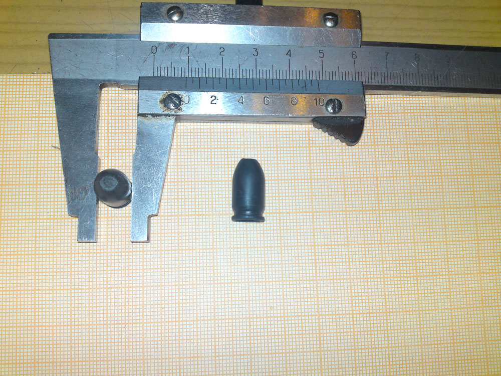

Вот сделал первую заготовку из капролона :
Материал отличный, крепкий. Сегодня отрежу вторую половинку и на токарный. Потом опять на фрезер. Потом сверлить.
_maximus_ написал :
А он не будет слишком скользким ? Сверло не будет в нем проворачиваться ?
Там нагрузки смешные. Ведь сверло при ручной заточке мы держим руками. А капролон намного жёстче. При фрезеровке я его прижимами к столу прижимал, так даже следов не осталось.
