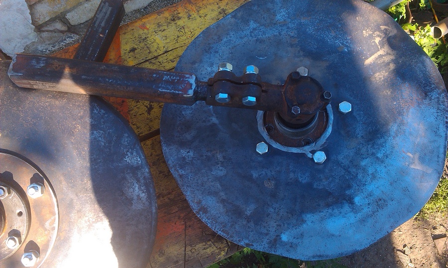

Регистрация: 04.03.2013 Барановичи Сообщений: 10468
Андрей6319 написал :
Ну вот у меня окучники в принципе такие же как на Вашем фото. Сначала решил попробовать без опорных колес, хотя для них все было предусмотрено. Совершенно невнятное поведение по глубине при работе на мт. Мало того, если колеса стоят перед окучниками, получается отрицательная обратная связь: при пробуксовке мт немного зарылся, а окучник, при этом, немного приподнялся...
А как же вот такие?
Марош написал :
А как же вот такие?
Вот так: (фото 2) Именно про такие, с колесами спереди, и писал.
Но применительно к мт, лучше себя ведет конструкция на фото 1.
