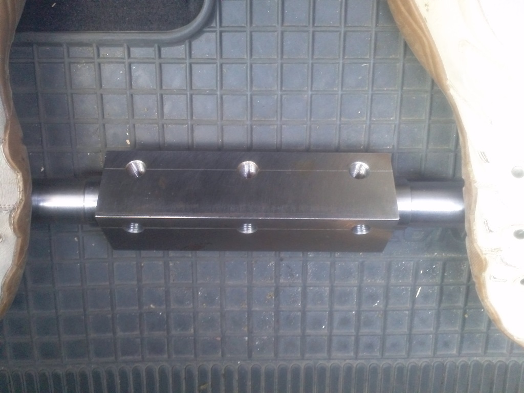

Добрый день Striotel.Подскажите как правильно выставить ножи на таком станке как у Вас, из фото видно что ни на ножах ни на угольнику нет прорезей для регулировки.Ножи регулируются один раз подпиливанием упорной пятки? А опосля ,после заточки снова пятка подваривается и подганяется? Так как на сегодняшний день нашел рессору только 90 мм. шириной а шестерни ЗИЛовские вынужден из готавливать катушечный вариант. И вот ломаю голову как правильно выставить ножи.Если посчитаете нужным ответте в личку.
Регистрация: 27.12.2013 Новомосковск Сообщений: 57
trump написал :
Извиняюсь. Вопрос не ко мне, но если внимательно рассмотреть фото, то проточки для регулировки хорошо видны на приваренных уголках.

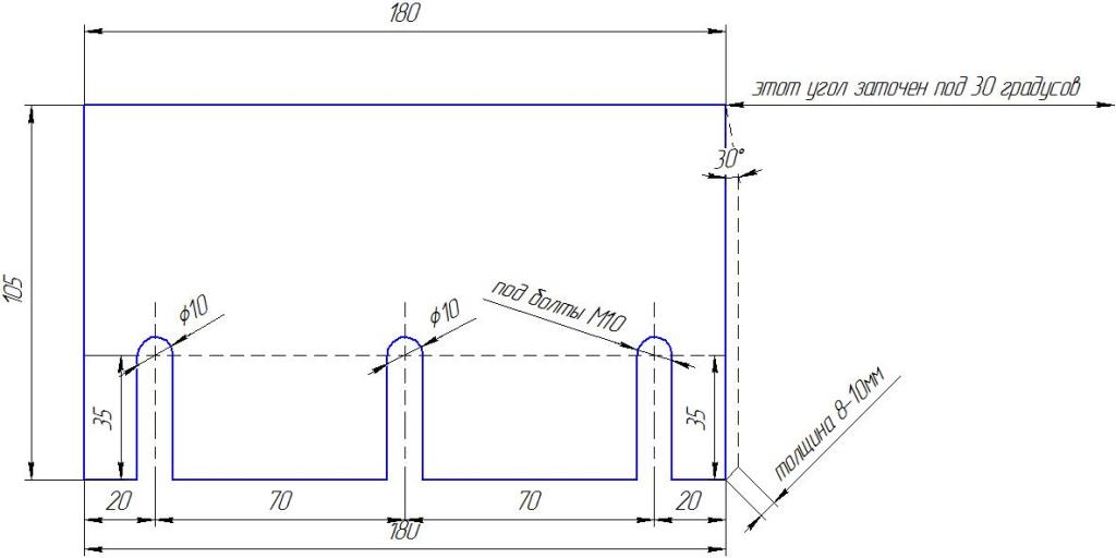

Сделал,испьітал.Но вопрос остался в другом,у меня ножи толщиной 15мм,заточеньі под 30 градусов,но показивает,что надо делать острее.Кто подскажет вариантьі???

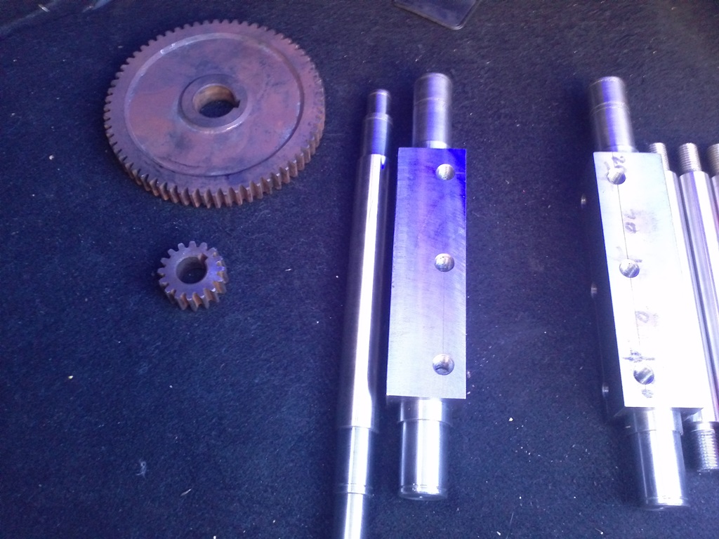

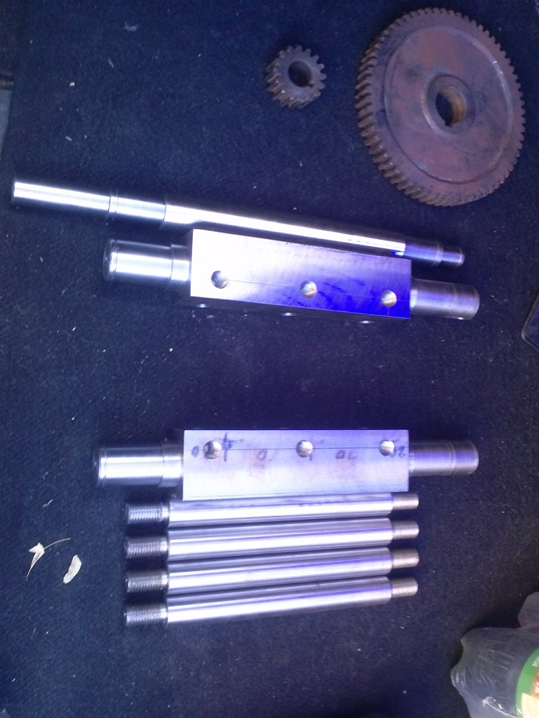

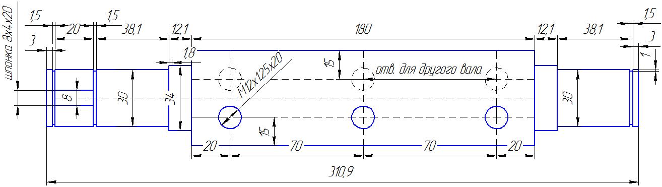

Ребята! Возник такой вопрос: какие валы лучше, круглые или квадратные? Три ножа на валу или четыре? Шестерни 25мм шириной достаточно под шпонку и втулку? Может у кого есть практическое мнение по данным вопросам? Cпасибо.

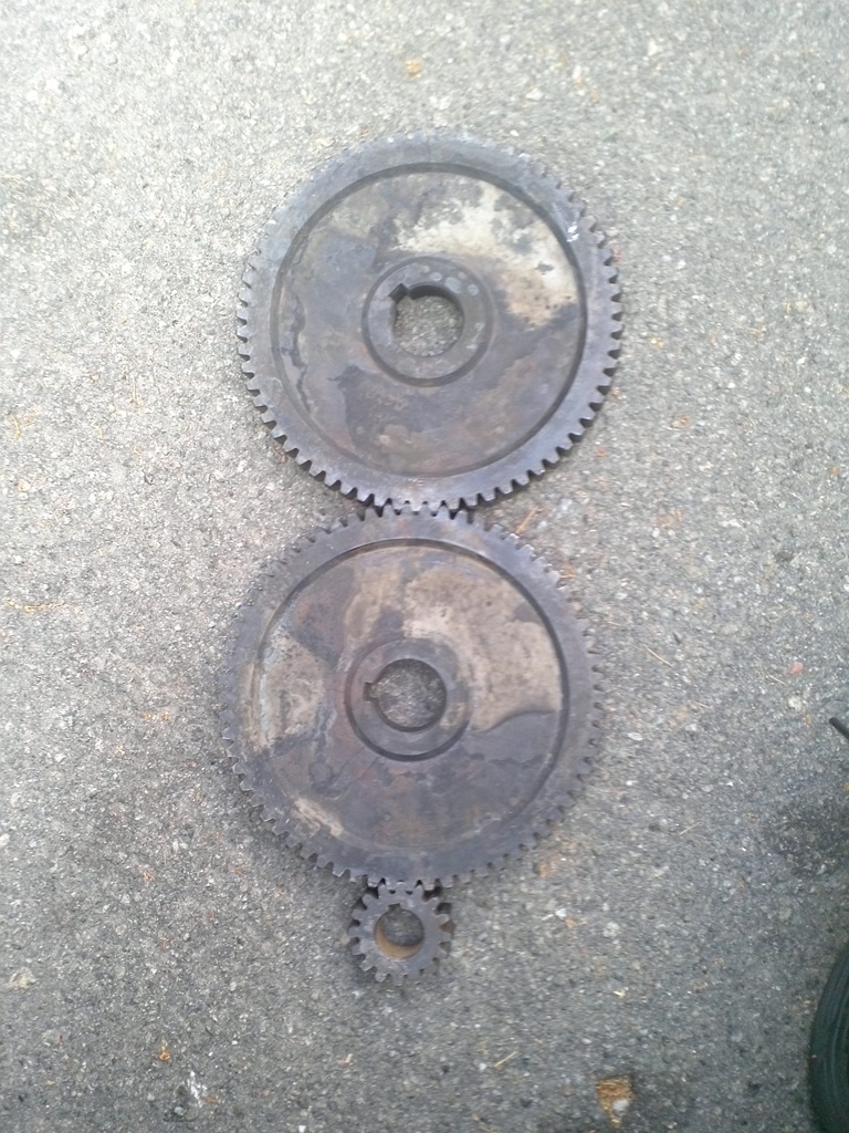

Регистрация: 26.01.2013 Черновцы Сообщений: 12
vorstroy, Здравствуйте. Меня тоже очень заинтересовал такой механизм.Достал шестерни от МЭО(такого как на фото)но у них мали зуби. Какой модуль зуба мае бути . У мене 2
Регистрация: 27.03.2015 Кременчуг Сообщений: 51
v5v8 написал :
В сущности тип валов зависит в первую очередь от ваших возможностей по части металлообработки (возможностей кума, свата, брата и т.д.) Но вот только потом в зависимости от вала выскакивает вопрос с ножами, а это уже поинтереснее. Самые широкие ножи в варианте с квадратным валом. Круглый вал, если я правильно понял суть вопроса - это типа фуганка, с прорезями для установки ножей, вариант не особо распространенный, возможно из-за сложности изготовления. Но при наличии соотв. оборудования вполне приемлем. Ширина ножа должна получиться меньше. Еще круглый вал позволяет играть количеством ножей на одном валу - не обязательно 4, можно 3. Количество ножей в этом случае зависит от желаемой длины обрубка ветки: при трех ножах соответственно длиннее. Мне лично нравится 4. Некоторым нравится 3. Соответственно меньше ножей, меньше затраты, а удовольствие практически то же :yu
Можно еще сделать валы катушками. Мне понравилось. Тоже количество ножей по желанию.
По ширине шестерен аргументировано не скажу, "по ощущениям" должно быть достаточно.
Чем толще ножи,тем тяжелее рубить ветки,если угол 30гр.Ножи можно заточить под двойную заточку.Первые ножи делал толщиной 13мм,угол 30гр.Не хотел перетачивать под другой угол.Сейчас хочу поставить более тоньше ножи 9-10мм.при том-же угле заточки.

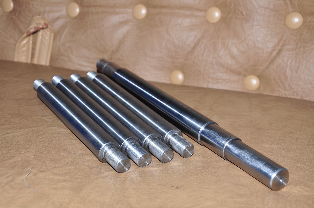

вот мои пару фоток

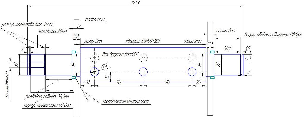

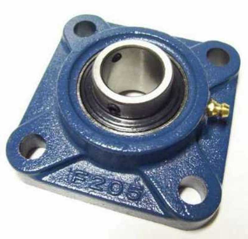

Мне не нравится ваш последний вариант.Первое,нет гарантии что обоймы подшипников не перекошены и однорядные подшипники не будут работать с перекосом.И второе, нет металлического пыльника со стороны рабочей зоны,а резиновый пыльник на подшипнике будет порван разлетающимися щепками очень быстро.Я понимаю что это самый дешевый вариант,но надо экономить не в ущерб ресурсу.Нельзя на таком нежестком корпусе использовать однорядные подшипники.
япан написал :
Вы немного заблуждаетесь!
1) пыльник не порвет, он с вн.стороны закрыт валом!!!
2) почитайте для чего создансоздана была 300-я серия полшипников
3) и в моем случае можно ствить полшипник, хоть однорядный, роликовый, или двурядный.
4) перекоса быть не может, если делать соответствеенона хорошем оборудовании!
Ну а по поводу нравиться, тут как мы знаем каждая жаба своё болото хвалит)))

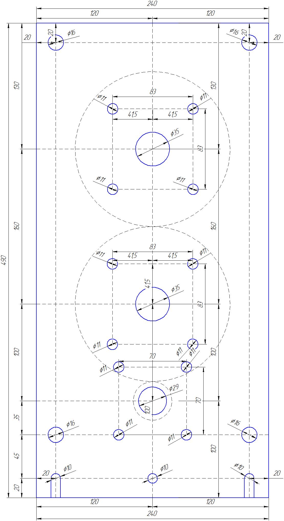

Привет всем!
добрался я до того, чего больше всего боялся, теперь сижу и репу чешу как его сварить то правильно??? чтоб не повело
прихватил легонько, дальше разделку швов сделаю,а как его варить по диагонали или накрест короче проблема .
Понимаю что нужно вначале было проварить отжечь и потом растачивать, но так возможности не было сделать, проблема у нас со станками.
Может кто что подскажет дельного ? буду очень благодарен

Добавьте в нижней и верхней части площадки закрывающие рабочую зону до середины рабочих валов.Это даст диагональную жесткость и не даст повести конструкцию при сварке.

только что пробовал прихватить по внутренних сторонах, поставил точки так же как и сверху, результат легкость вращения одного вала ухудшилась, пока отложил, пойду спать сегодня отдых, а завтра буду что нить мудрить

Сделал по Вашему совету, поприхватывал со всех сторон перемычки и сварил, нормально получилось, валы вращаются та к же как и до сварки, начал наприсовывать шестерни ух то есчё занятие , прессую на горячую, посадку в шестернях сделал 4- ре сотки в минусе чтобы меньше нагрузки на шпонки, посажу шестерни подгоню крышки и преступлю к ножам(((
Спасибо Вам за совет
Shurupchik написал :
Если там реально 4 сотки,то она и на холодную должна несильно тяжко насадиться,а уж на горячую темболее.Вообще это очень правильно садить на горячую чтобы шпонку не разбивало,только потом снимать проблемно.
