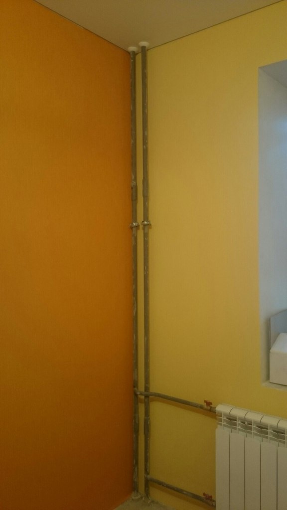

CrAsssH написал: Вода будет проходит по нему и не циркулировать по самому конвектору?
При раскладке подводящих труб к нему параллельно и с байпасом между ними, работоспособность конвектора будет желать большего, циркуляция слабая, ввиду увеличенного сопротивления через него.
Don4es
Don4es
Регистрация: 13.11.2016
Сообщений: 35
13.06.2017 в 19:44:05

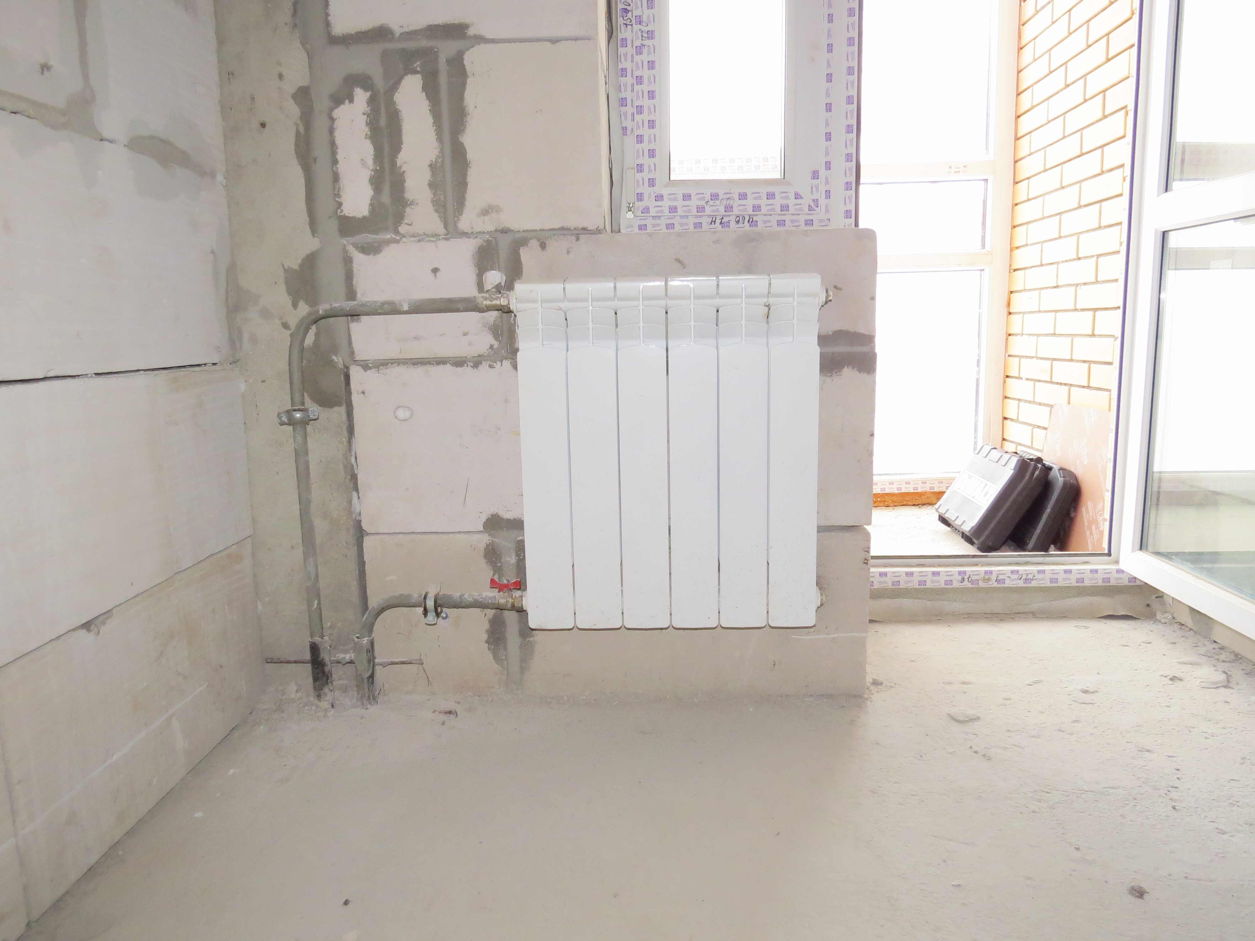

Для подключения конвектора Varmann Eco, достаточно будет снять батарею, а к кранам 1/2 подключить конвектор 16 трубой Rehau Stabil?
молоток
молоток
Регистрация: 08.04.2013
Сообщений: 5079
13.06.2017 в 20:12:40
Нет, в верхней точке (отводе) будет воздушить.
Don4es
Don4es
Сообщений: 35
13.06.2017 в 21:03:33
молоток, а как быть? Почему воздушить будет?

Don4es написал: Почему воздушить будет?
Воздух накапливается в верхней точке, отсутствует система его удаления.

молоток, а если поставить воздухоотводчик или кран Маевского в верхней точек, после запорного вентиля?
молоток
молоток
Сообщений: 5079
18.06.2017 в 09:08:13
Don4es написал: воздухоотводчик или кран Маевского в верхней точек
Система работоспособна. Нельзя уменьшать диаметр трассы 16-ой трубой, у вас система на вашей батарее закольцовывается.

молоток написал: Нельзя уменьшать диаметр трассы 16-ой трубой, у вас система на вашей батарее закольцовывается.
Это двухтрубка с ручной балансировкой.
Don4es
Don4es
Сообщений: 35
18.06.2017 в 19:47:18
молоток, cineman, система, и вправду, больше походит на двухтрубную. Фото батареи соседей снизу прилагаю. У меня последний этаж. В итоге просто ставлю автоматический воздухоотводчик, чтоб избежать завоздушивания, верно?
Не очень понял про 16 трубу. Почему её нельзя ставить, если все трубы и вентили 1/2?
