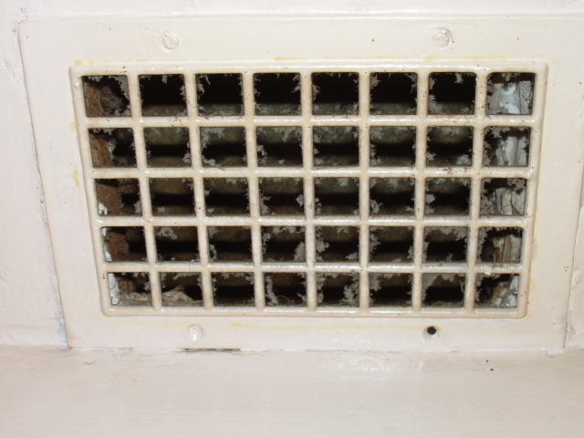

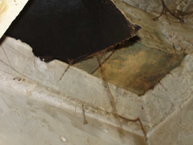

У нас в доме два вентиляционных стояка. Один на кухне, он врезан в несущую стену, а другая система ванная и туалет. Там идет труба из жести, она уходит куда-то в стену с сантехкабине. Дальше ее путь неизвестен. Тот что на кухне тянет хорошо, лист бумаги «прилипает» к решетке, а вот в ванной и туалете я вообще не ощущаю тяги воздуха. Двери ванную и туалет при этом были открыты, а окна изобилуют щелями. Я на последнем этаже, вроде никто не мог надо мною замуровать канал, но и на четвертом этаже у соседей так же совершенно нет тяги в ванной и туалете. Самолично проверял у них. Один в один. Как это понять? А главное что делать в таком случае. Куда писать заявление. У нас в диспетчерской ДЭЗ сидит глуповатая тетя и только принимает заявки в устном виде. При любой жалобе на воду она всегда твердит, что это подмес и мы не причем. Да и нет там «вентеляторщиков». Электрики есть, сантехники есть, но это не их вотчина. К кому обращаются в случае проблем с воздуховодами? Конечно, жить можно и так, только вот запахи из туалета ползут по квартире, а в ванной комнате сыровато.

Ярослав_М написал : Я на последнем этаже,
Это причина, особенно летом.
Ярослав_М написал : вроде никто не мог надо мною замуровать канал,
Возьмите ключи, проверьте сами....
