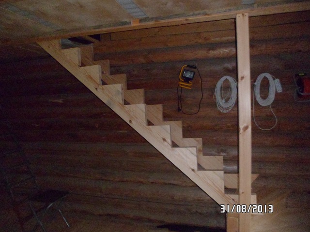

с тонировками этими вообще конечно сложно... морилка проявляет малейшие дефекты.. пропитка-типа той Дюфы, которой я ступеньки красила -держится фигово, скалывается... чистый цвет сосны -бесит))
А вообще , светло-серо-коричневый наверное красиво должно получиться, если в тон исхитритесь попасть
А не хотите попробовать масло тонирующее? Я последний год для себя открыл такие покрытия. Очень интересно. Для пола целиком - возможно и не очень практично - лак моется легче. Но вот на лестницу - вполне возможно.
ввв Оно по другому устроено. Пленка лака по истиранию прочнее. Безусловно. Но, будучи протерта до дерева - требует перешлифовки целой детали (ступени) и нового покрытия. Масло пленки не образует. Оно пропитывает верхний слой дерева и меняет его свойства. По стойкости к истиранию - гораздо хуже лака. Но, будучи протертым в одном месте - может быть просто подновлено новым слоем кисточкой. При этом стыка подновленного со старым видно не будет. Это не лак.
На ощупь дерево под маслом очень приятное. У меня внук любит на лестнице сидеть, хотя в комнате полно диванов.
Хотя - все это дело вкуса.
Vladimir_Vas написал :
Делал я как-то в доме ремонт, там полы лаченые рассохлись. Зашпаклевали, зашкурили(не все- больше половины лака осталось) и покрыли таким же лаком. Получилось что переходы незаметно. Правда сосна была нетонированная.
Что-то я никак не пойму, зачем эти треугольники было сначала спиливать, а затем приклеивать-привинчивать на косоур? Почему нельзя просто выпилить и крепить ступени?
harvard обычная конструкция.. и не перемудрили, а сэкономили.. вы пытались сравнить цену в магазине на тетиву, из которой выпиливается косоур, и просто на доску 150 на 50.. которая причем чаще всего покупается в неструганном сыром виде, и идет в такую работу после высыхания? разница в цене -около 10 раз..
ввв, С Новым Годом Вас! и с первым появлением на форуме в этом году)))
ввв написал :
доска 200, недопиленной 100 оставлял. 300 тетивы бы хватило, но это плюс еще 4-5 тыр. Я их себе на циркулярку сэкономил
Воть я как раз об этой экономии и писала потому как мне пришлось покупать себе тетиву, чтоб нарастить лестницу, помните, наращивала сверху три ступеньки? ценник у нее не детский.. кусок 3 метра ширина 30 см и толщиной 6 см стоил что-то около 2 тыс. руб.. 1700-1800 приблизительно, точно не помню. Плюс доставка... в копеечку обошлось
А обычная неструганная доска 6м 15 см шириной и 5 толщиной по цене выйдет рублей 300... почувствуйте разницу, как говорится
