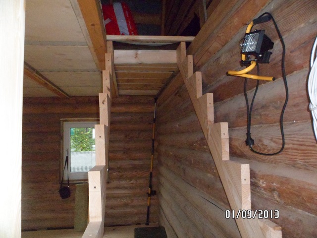

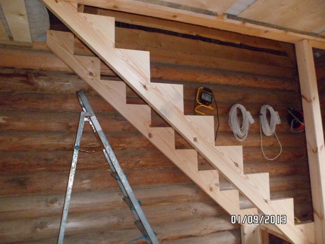

Обычный лестничный столб, в строймаге Высота 3м, стоил 2 тыра. Взял до потолка, т.к. короткий столб на конце перила, если нет поворота на 90*, неустойчив будет

А как вы его крепили, чтоб жестко получилось? У меня что-то вообще пока ни одной светлой мысли в голове - что и как делать, особенно с точки зрения обеспечения безопасности...
ввв написал :
низ- к полу, верх- к потолочной лаге.
Ну это понятно что к полу -но каким образом? на какую-то шпильку сажал, или просто саморезами наискосок к полу?

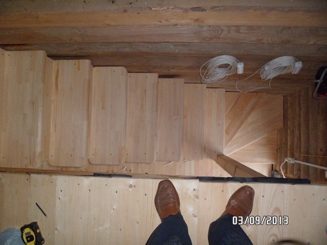

шкафчик планируем, внизу дверки будут. Декорация нужна только в верхнем треугольнике.
Может по той линии, где у вас сейчас квадратик, к которому перила крепятся -закрепить какую-то досочку, и поставить балясины -часть закрепить к перилам, как и положено, а там где уже высоко -подрезать балясины и закрепить к этой досочке?
А может и вообще -перилку-в сад, сделать просто балясины до потолка, типа вертикальной решетки.. и не фигурные-резные, а просто брусочки, такой же формы, как и столб поворотный, только потоньше.

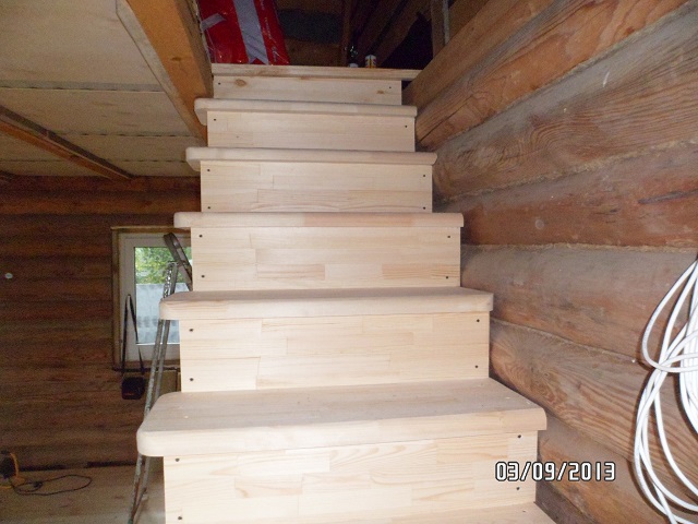

ввв, так может если шкафчики будете делать, все равно весь низ зашит будет, может фасад шкафчиков вынести до края вашего столба, а над шкафчиками просто зашить полностью? будет типа перегородка.. упрется сверху в балку..
ввв, мне вот такая мысль про мой поручень в голову пришла.. Если соорудить такую конструкцию, кусочек фанеры 12й, 5 сантиметров шириной и сантиметров 12-15 длиной, к нему прикрепить или деревянного бруска кусок толщиной сантиметра 3,5-4, ну или из пары-тройки слоев фанеры такой брусок собрать.. прикрепить его к фанерной полоске парой саморезов и на клей titebond. Все это после высыхания прошкурить-покрасить до приличного вида.. таких креплений изготовить несколько штук.. закрепить их к стене на Молли, на две штуки каждый держатель.. а уже к ним прикрутить поручень или насквозь какими-то саморезами(какими-не знаю), и на клей, и дырки потом зашпаклевать и подкрасить.. или может в нужным местах к поручню прикрепить уголки, и уже эти уголки прикрепить к моим "держателям), ну и клеем место соприкосновения поручня и крепежа промазать, как думаете -получится? или может что-то попроще можно придумать.

Что насчет выпуска ваших шкафчиков чуть-чуть вперед? Что-то сдается мне-что оптимальный вариант получится -уже будет на что ограждению лесенки опереться - хоть сплошняком можно зашивать, хоть брусочками, как я изначально предлагала.
