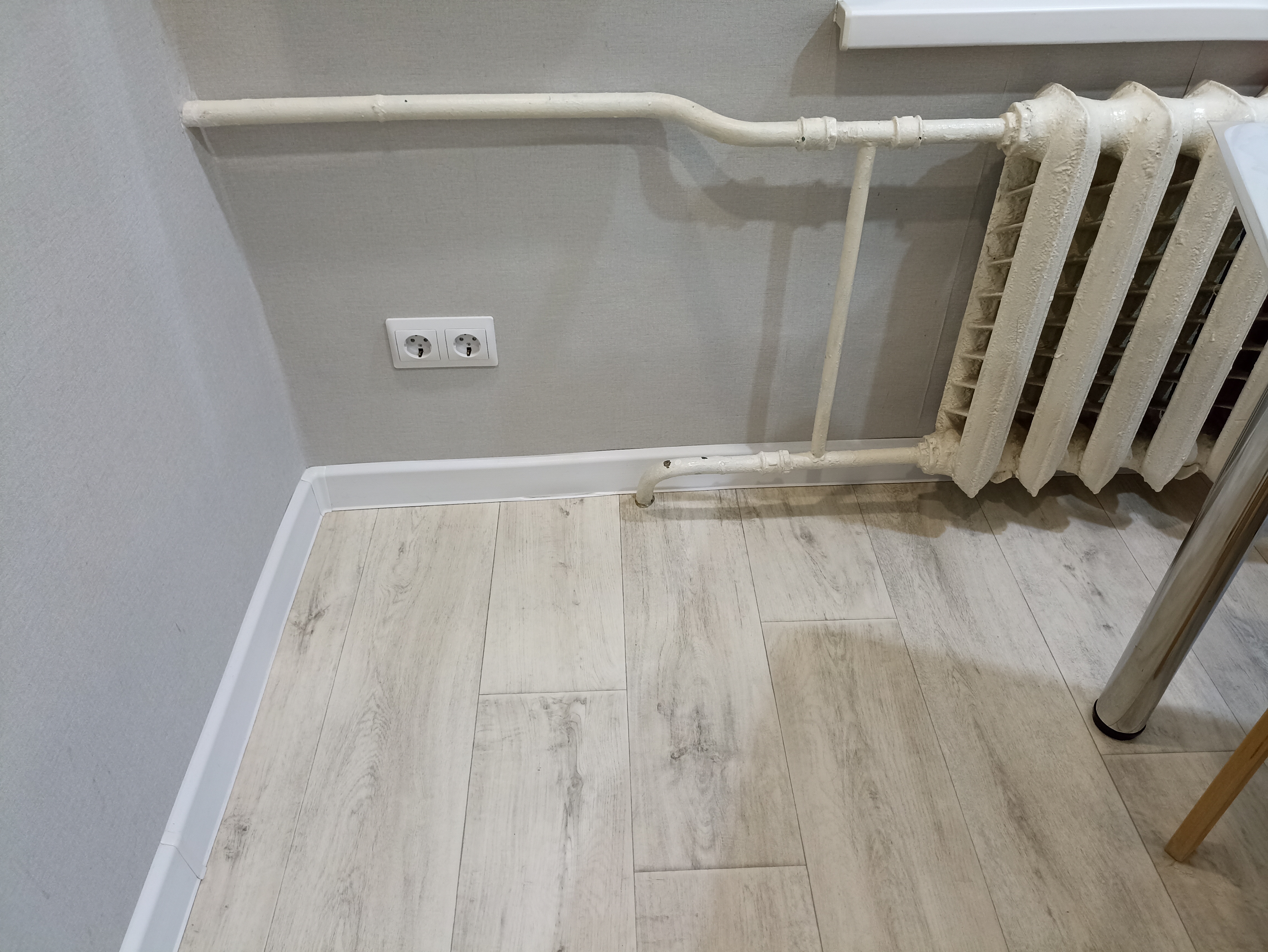

BV, IMG_20250202_175840IMG_20250202_175546 Здравствуйте!
  1. По вашей рекомендации очистил фитинг лимонной кислотой и ещё механически. Узел нижнего подключения решил для эстетики поменять (просто есть в наличии).
  2. Поставил новые паронитовые прокладки, всё подтянул и всё равно капает.
  3. После купил новые плоские вставки в евроконус, поставил резиновую прокладку. Теперь не капает, фото прилагаю. Всем большая благодарность за советы!! Выше были комментарии по качеству монтажа труб. Трубы от застройщика. Их качество и качество под вопросом, но проверено 7 годами эксплуатации. Демонтаж стяжки и замену пока не хотел бы делать) Возможно в будущем наращу трубы и сделаю нормальное соединение с радиаторами.

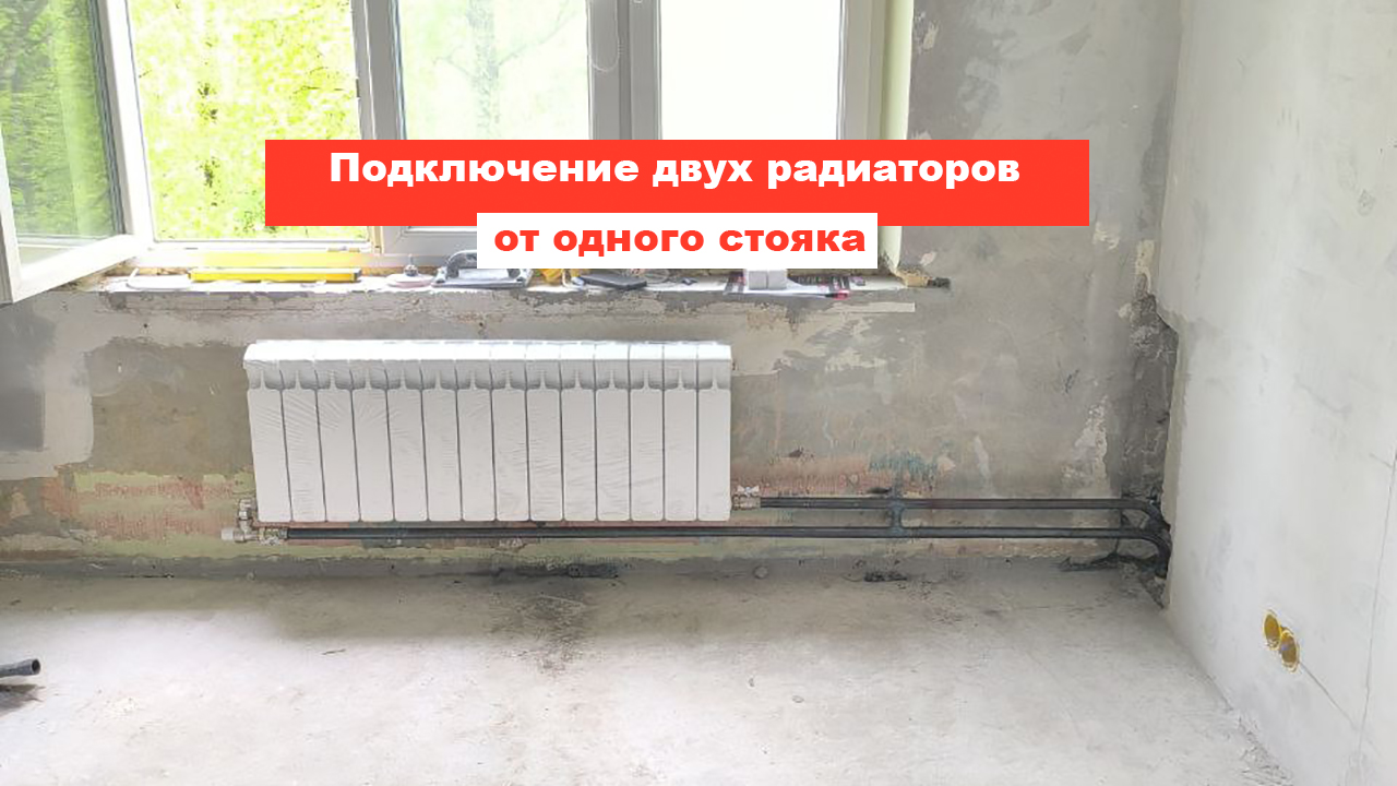

обложка2 радиатора в разных комнатах от одного стояка, в одной из которой его не было изначально

Олегович написал 21.05.2025 в 17:43
Очень красиво. Но не расслабляемся. Мадонна, где то рядом....

21.05.2025 в 22:41:27
Найди, она сначала здесь должна ответить что-то вразумительное)
ЗЫ: забыл добавить, что при сверлении отверстий под кронштейны, надо действовать не очень настойчиво, потому как в стене есть труба, и даже если она греет плохо, может быть под давлением. на нижнем кронштейне я как раз куда-то попал, в арматуру или в трубу, проверять не стал, после отделки надо будет придумать что-то наподобие как у Арбонии. Радиатор на кухне висит только на верхних.

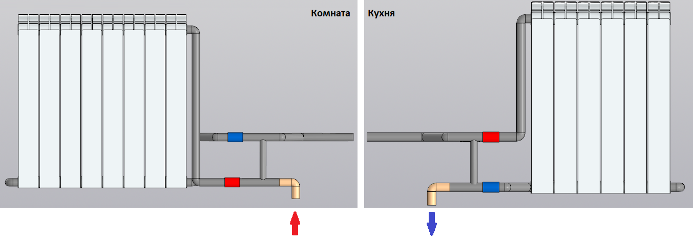

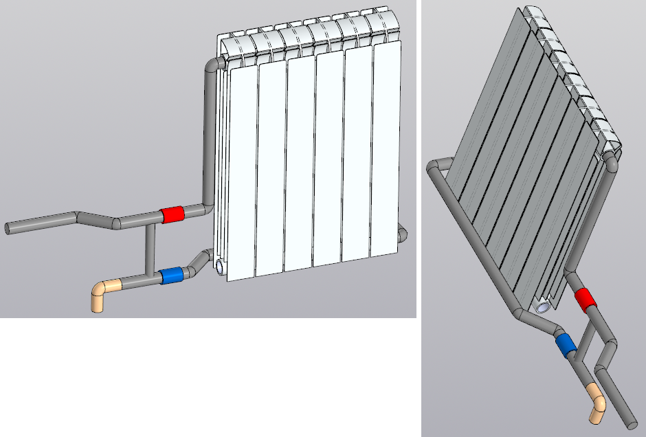

Добрый день. Планируется замена 2-х старых чугунных радиаторов отопления на биметаллические.
Исходные данные: • Хрущёвка, последний этаж. • Отопление - однотрубное. • Элеваторный узел несколько лет назад заменён на погодный регулятор. • Один радиатор - в комнате, другой - в смежной кухне. Верхние коллекторы радиаторов соединены трубой. • Подача ТН - в комнате, обратка - на кухне. • Сварочные работы не планируются. Мет. трубы будут заменены на полипропиленовые, армированные стекловолокном, d32 (байпас - d25). • Регулировка температуры не требуется, будут установлены 4 шаровых крана.
Планирую сделать диагональное подключение с верхней подачей на обеих радиаторах. В комнате получается ещё и перехлёст. Набросал своё 3D-видение в Компасе: • Красное и синее - шаровые краны. Соответственно, на подаче и обратке. • Оранжевое - мет. трубы, выходящие из пола. Загнуты вдоль пола и наклонены от наружной стены.
Трубу, соединяющую радиаторы, планирую опустить ниже. Но получается дополнительно 2 угла по 90 гр. Или не стоит? В комнате байпас получается перед перехлёстом, это критично? Где-то читал, что длинная труба обратки будет шламоотстойником. Это так? Действительно ли нужно делать подачу в дальний от стояка верхний коллектор радиатора, а обратку - брать из ближнего нижнего? С другой стороны - промыть всё это несложно будет, отсоединив трубы от кранов и радиаторов. Поднять радиаторы, чтобы пустить трубы под ними, не получится, упрутся в подоконники, либо будут слишком близко к ним. Ориентир - нижние коллекторы соосны с трубами, выходящими из пола.
Схема будет эффективно работать? Или нужно что-то изменить/переделать?
allКомнатаКухняIMG_20250529_080803IMG_20250529_013957

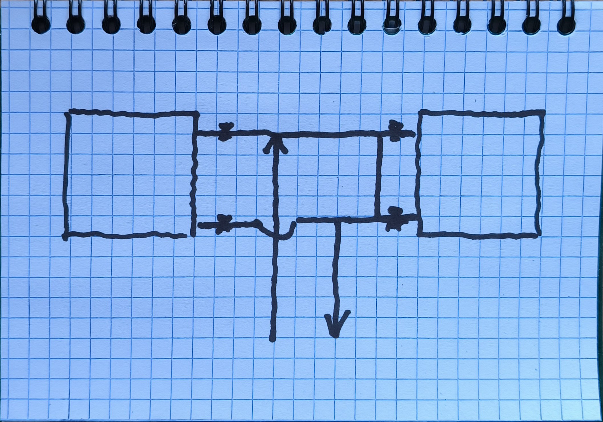

Алексей_2016,  Сделайте по схеме низ-низ и трубу позади радиаторов на высоте оси нижнего коллектора позади радиаторов.

Алексей_2016, для вашего случая есть вот такая рабочая схема для радиаторов с кол-вом секций 8, максимум 10 1000051210
