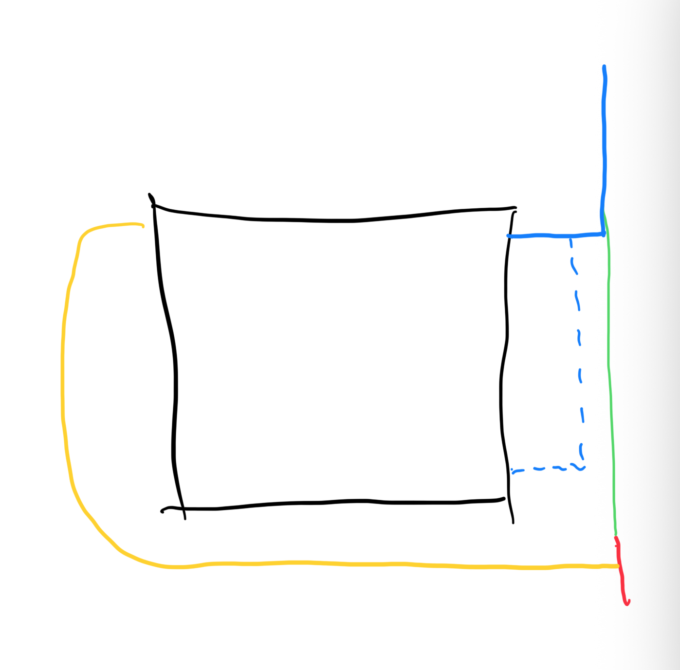

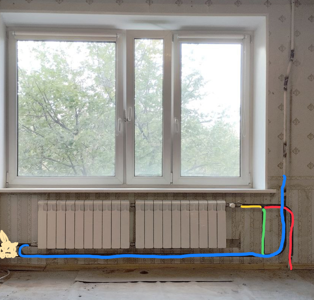

04.06.2025 в 15:55:36
IMG_2433
IMG_2435В чем отличие?

04.06.2025 в 16:08:06
Высший пилотаж монтажа - подгонка тубога под нижний отвод в квартире с отделкой, нижний отвод не переварен, только изогнут.
А стояк 25й за что так пострадал? Байпас 15.

04.06.2025 в 16:22:43
MADONNA написал 04.06.2025 в 15:55
В чем отличие?
1Вход подачи, выход обратки , не видно? Или *сено-солома* применять будем? 2Что такое *диагональ* при обвязке радиатора ,знаете? Сомневаюсь. 3Какую роль в стояке, играет байпас представляете? (слово байпас знаете, где то тут уже ругались им...) Смысл применения вспомните? 4Про какой там трехходовой краник вы упоминали? Куда его собирались воткнуть? Что им регулировать? Это вам не секс ЖМЖ, где закосить можно. Трехходовой, только по делу пользуют. 5 Ну и кто там горло сдавил трубе, на вашем стояке подачи? Цель? 6.Про гравитацию на планете, нашей, я выше намекал. И до сегодняшнего дня, горячая стремилась вверх, а холодная вниз. Поэтому про насос, вам сразу указали. Остальные отличия вам не нужны. От слова, совсем.
