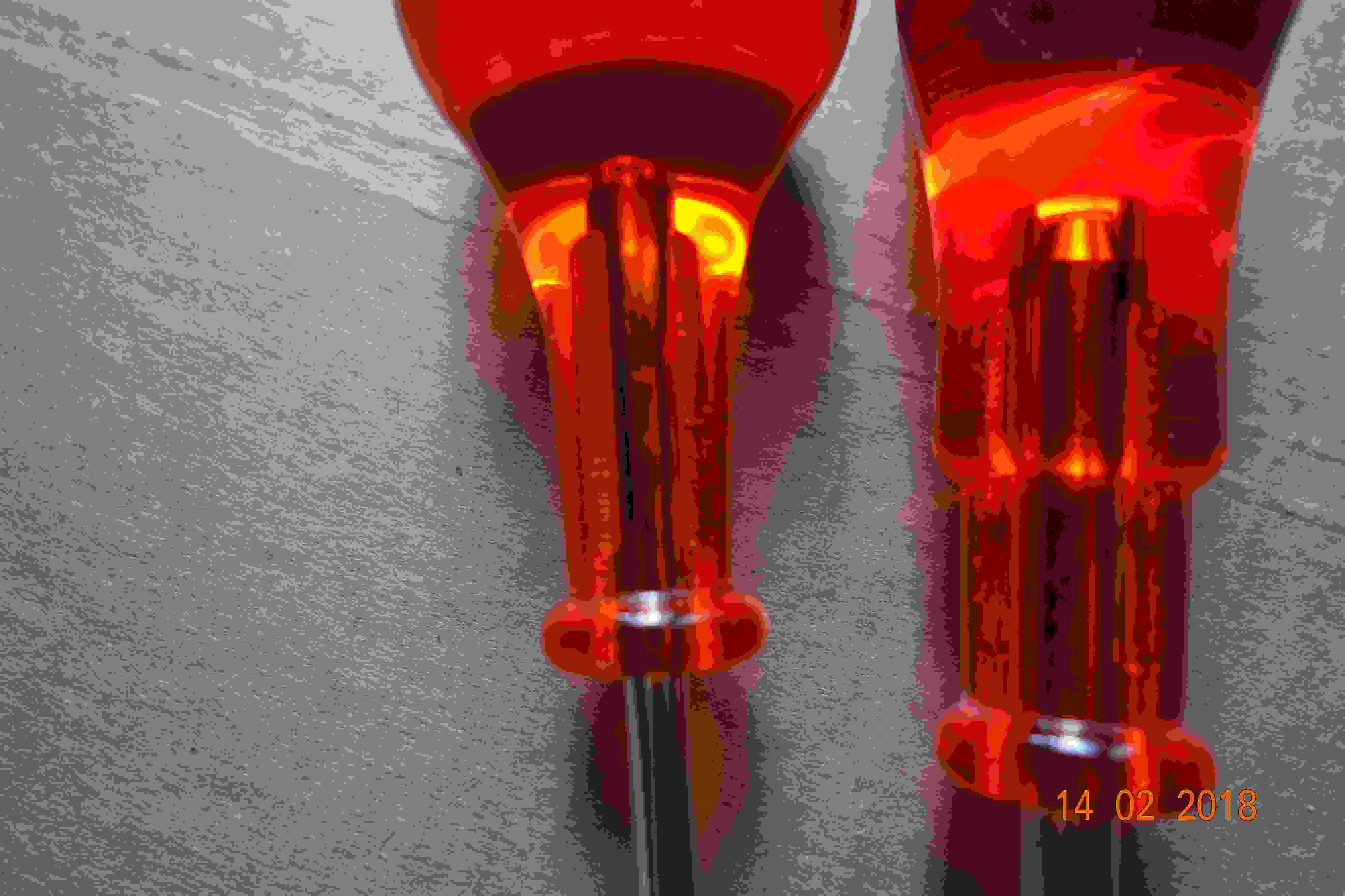

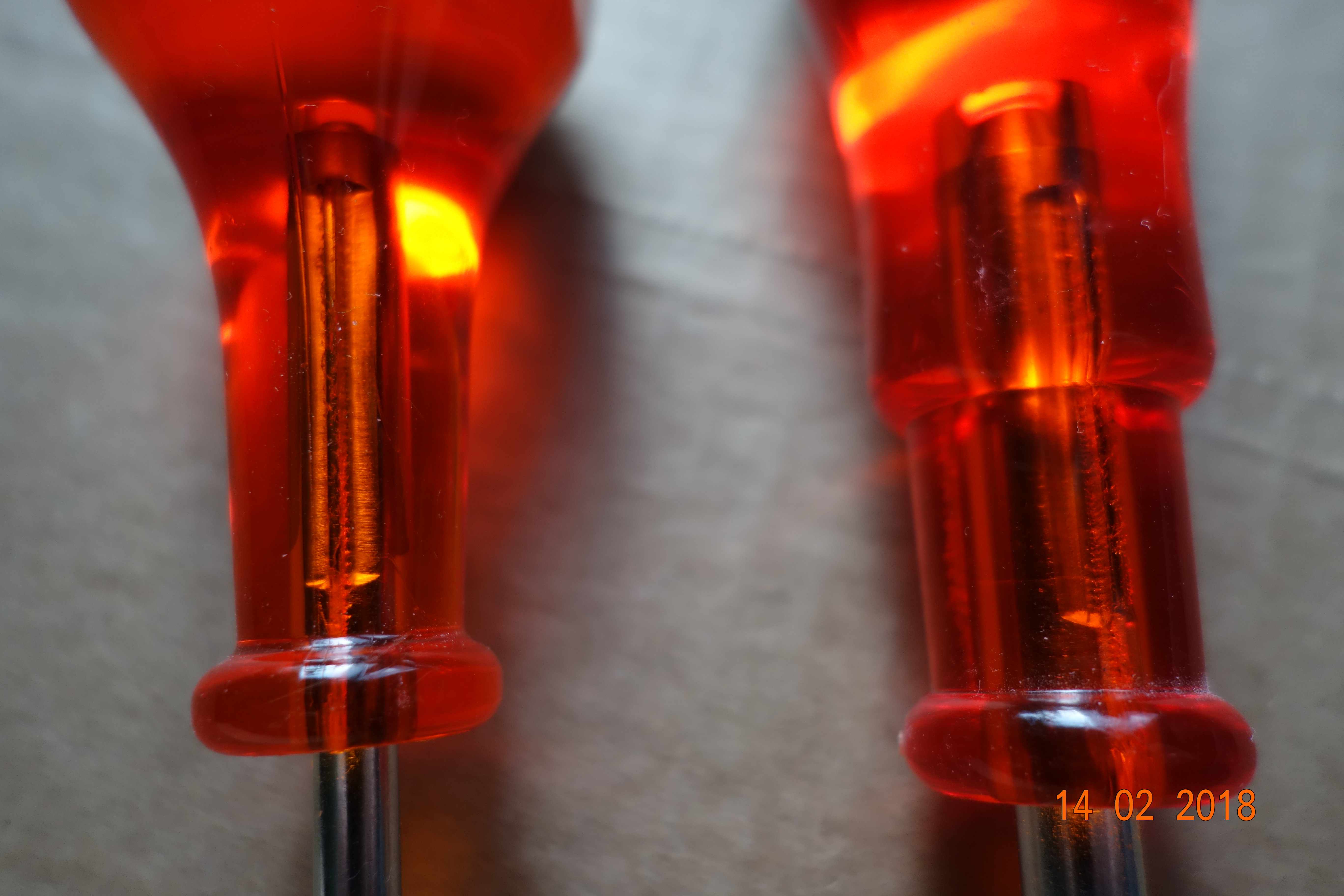

доминик написал: Выбирал из четырёх штук. :(
Большая "лепёшка!- это воздух.
Обратная сторона. Там более- менее, но мелкие пузырьки тоже есть. Тут кое- кто утверждал, что всё норм у него с шилом. А можно попросить фото с двух сторон? А лучше видео. Из пяти штук, таких, что "всё в порядке" , я не увидел. К облойчику, я не придираюсь даже. Причём другое шило, развёртка, пистонодёр- всё отлично, даже придраться не к чему.
Андрей, эти "большие лепёшки" и пузырьки воздуха, по Вашему мнению, являются дефектами или браком?
доминик написал: Тут кое- кто утверждал, что всё норм у него с шилом. А можно попросить фото с двух сторон? А лучше видео. Из пяти штук, таких, что "всё в порядке" , я не увидел.

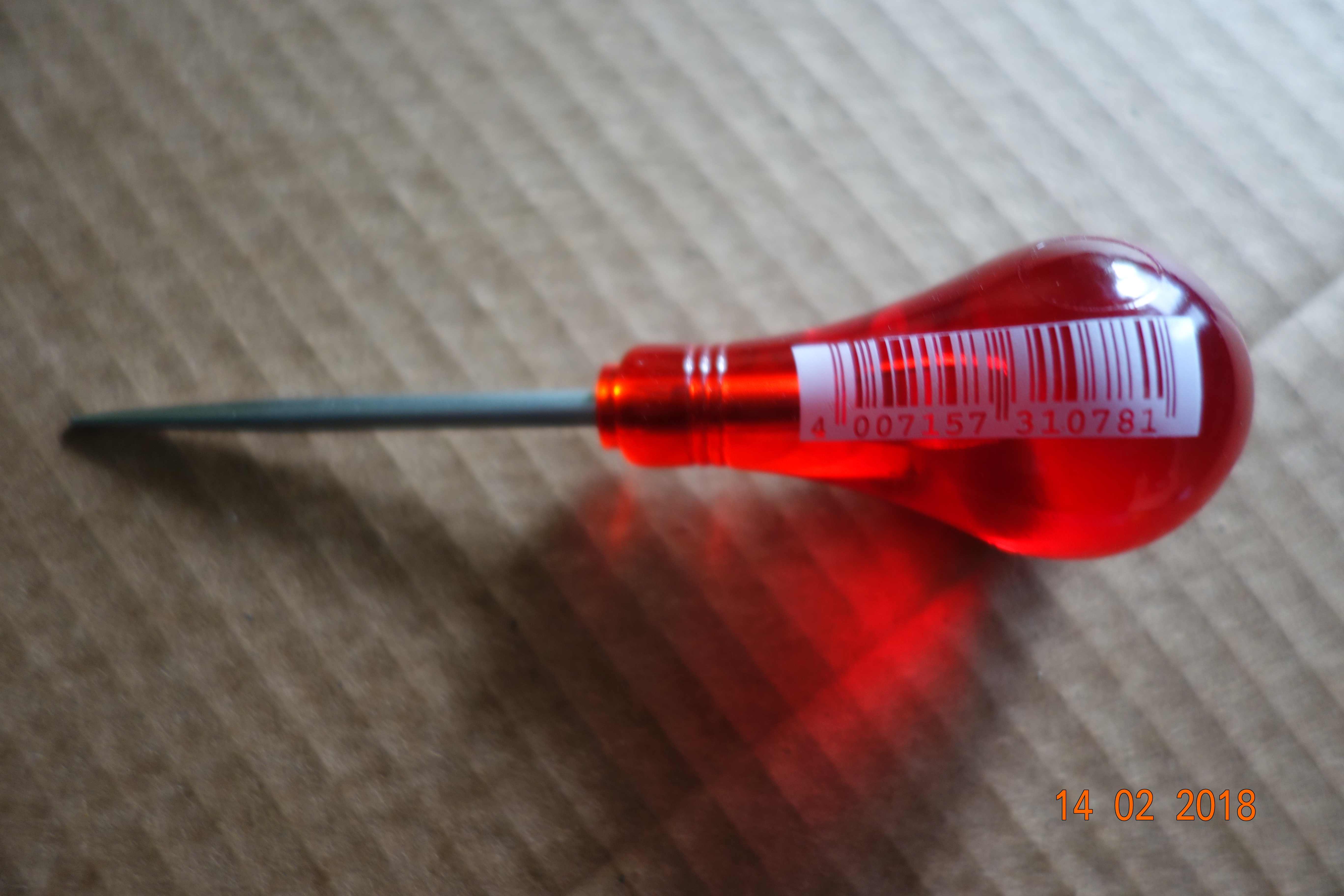

Один написал: Андрей, эти "большие лепёшки" и пузырьки воздуха, по Вашему мнению, являются дефектами или браком?
Это дефект, не влияющий на работу. Эстетический, но дефект. На этом экземпляре не сильно бросается в глаза, но предыдущем как раз наоборот. Тем более, что у других брендов, с этим справились как- то:
Самое интересное, что нет даже логотипа бренда, только штрих код. Про мэйд ин , даже не говорю. Заказывал как Фело. Потом тут, у оф. представителя заменили. Но может это Виха? :confused: Коды у Вихи похожие.
Кстати, приглядитесь на фото в магазине: https://www.kctoolco.com/felo-31078-2-3-8-round-awl-on-4mm-stock/ Видимо даже для фото, не смогли найти идеального экземпляра.

доминик написал: Это дефект, не влияющий на работу. Эстетический, но дефект. На этом экземпляре не сильно бросается в глаза, но предыдущем как раз наоборот.
Понятие "эстетический дефект" - это что-то на уровне "персонально нравится/не нравится", т.к. ГОСТ такого понятия не даёт. Говоря "не влияющий на работу", наверное, имеете в виду "малозначительный дефект", т.е. дефект, который существенно не влияет на использование продукции по назначению и её долговечность. Если так, то о чём вообще речь? Об эстетике данных изделий? :confused: Камрад SB3 должен представить "фото, а лучше видео", чтобы показать, что у его экземпляра "всё норм" с эстетикой?

Пожалуй, наброшу я на вентилятор ;) Андрей (Доминик), почему ты считаешь воздушную каверну в корпусе ручки отвертки или шила "эстетическим" дефектом? По мне, так пустоты в ручке, к которой прикладываются значительные усилия - это самый, что ни на есть влияющий на прочность конструкции дефект. Иными словами, данная ручка может в любой момент расколоться именно в ослабленном месте и, "о ужас", привести к травмированию пользователя. В данном случае, ручка сделана не из мягкого, а вполне себе жесткого пластика, который явно скорее сломается, чем согнется. В общем ужас-ужас-ужас! Фирма Felo покушется на наше здоровье. Пошел готовить иск в суд ;)
Вообще- то я не к Вам обращался за фото. У Вас есть это шило?
Один написал: т.е. дефект, который существенно не влияет на использование продукции по назначению и её долговечность.
Сложно судить, как оно будет. Я им не работал. Поэтому и спросил тут. Воздушные пузыри, особенно смотрите первый экземпляр, могут быть разрушительными, а могут быть и нет. К Вам у меня тогда встречные вопросы: Как лучше, с пузырями или без них? По первому фото, как Вы считаете- это норма? Если бы у Вас был выбор взять с пузырями и без них, какой из низ Вы бы выбрали? Я бы не поднял эту тему скорее всего, но человеку эти пузырьки были критичны, и он попросил поменять. Если он сочтёт нужным, то сам напишет тут, что ему не понравилось.

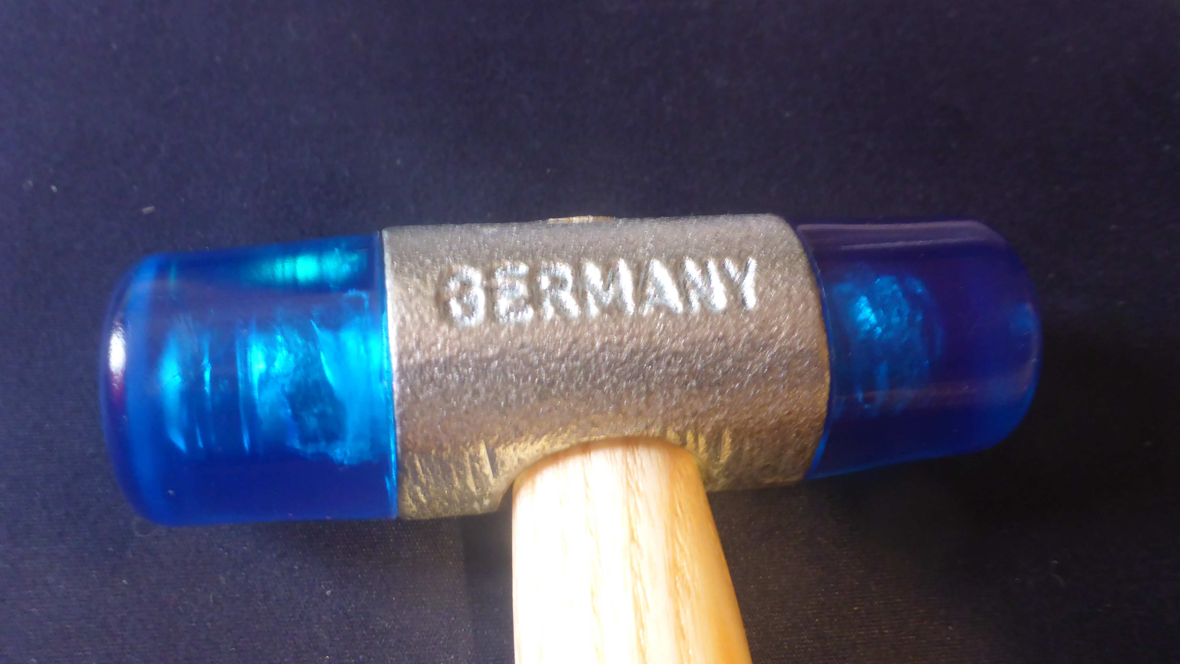

наличие воздушных пустот значительно снижает прочность и не может быть рекомендована к безопасному использованию.
фото литья высокого качества
