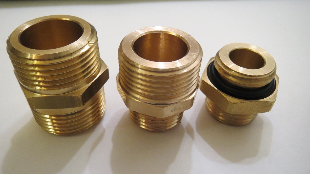

Хенко, Виега, Итап.
Хенко - плоский с обеих концов. Есть так же 1/2 х 3/4 - пока в руках не держал. Виега - плоский со стороны 3/4. Такие же есть Зана (у меня были): Виега, конечно, круче - но Зана короче, а под НГ длинная резьба не нужна, тк лишняя всё равно.
Итап - с другой стороны под конусный фитинг (Тиемме подходит, который не "Н"). Если резинку снять, то гайки Рехау и Виега с прокладкой отлично становятся - остается зазор, т.е. уплотнение норм. Был бы, конечно, на виток длиннее...

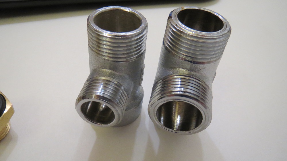

Тройники с плоскими торцами Фар. 3/4 НР х 1/2 НР х 3/4 ВР и 3/4 НР х3 (все плоские, да еще и с "полосочкой").

Warhamster написал : Виега - плоский со стороны 3/4
это же половинка от американки, первые два вообще лучше забыть об их существовании.
Warhamster написал : Тройники с плоскими торцами Фар.
Это да, эксклюзив. Впервые вижу. Теперь буду думать куда его пристроить, всю ночь не спать.

master.msk написал : первые два вообще лучше забыть об их существовании.
Интересно, почему.
master.msk написал : это же половинка от американки
Это 446 833

Андраник написал : Там 3/4 ниппель, с одной стороны у него G 3/4 с полноценной плоскостью
В смысле, как Хенка на моей фотке? Или в чём там цимес?
