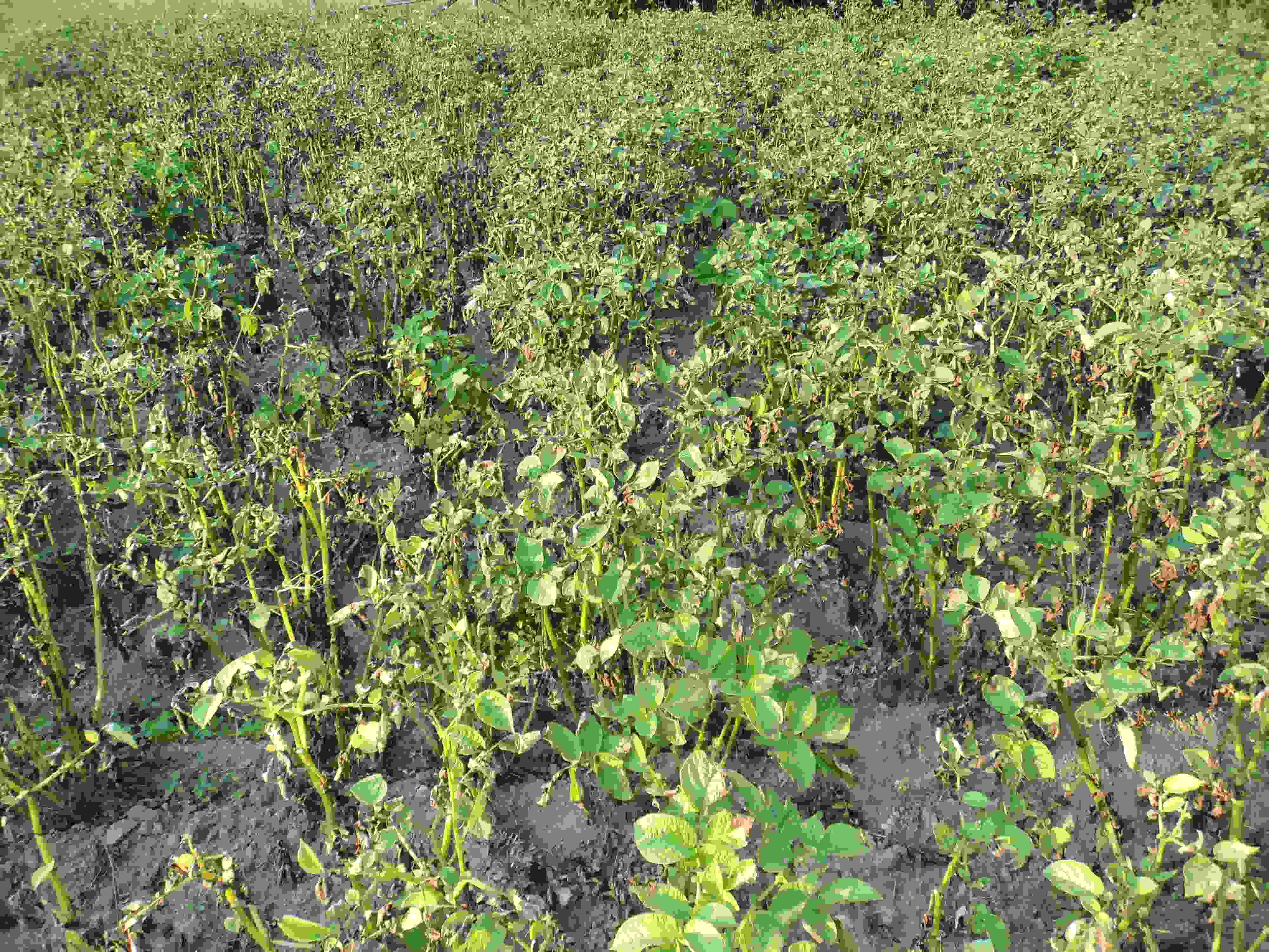

Подскажите пожалуйста. После вспашки огорода попытался сажать картошку присоединив к мотоблоку картофелесажалку. Мотоблок при этом начал рыскать и ряды получились неровные. Мотоблок на резиновых колесах (видел сажают и с резиной и с грунтозацепами). Что может быть и как с этим бороться. Картошку уже убрал, но нужно уже потихоньку готовится к следующему сезону.
zuzukiev, нарезать предварительно невысокие гребни двухрядным окучником. А потом мотоблок с картофелесажалкой пустить по нарезанным бороздам.
Марош, Ясно. Попробую. Спасибо.

Владимир С., Так я же перед посадкой вспахиваю. Этого получается недостаточно?
zuzukiev написал:
Если есть крупные комки, они естественно будут сталкивать ушастик с курса. Даже если мотоблок вытянет его на нужное место, навилять вы уже успели. Перед посадкой лучше фрезеровать или потаскать борону для выравнивания, чтобы хоть как-то сделать пашню однородной.
