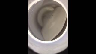

Для наглядности, чтобы он хрюкал, это такая тяга должны быть, без вентиляционных клапанов все гидрозатворы вытянет. Сифон hepvo тест

Влад4365 написал : Для наглядности
На ночь видео лучше не смотреть :)
