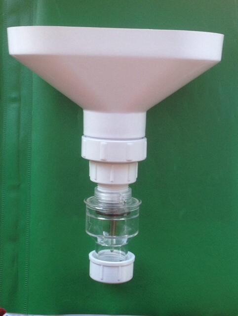

62santehnik написал : Как вам такое сочленение?:
  1. Овальная приемная воронка (170мм х 85мм); выход на 1 1/2" арт. FUNNEL-B
  2. Переходный элемент с 11/2" ("мама") на 1" ("папа") арт. T12H
  3. Переходный элемент с 1" ("мама") на 3/4" ("папа") арт. S12D
  4. Обратный клапан вертикальный (прозрачный) с функцией сухого гидрозатвора, тип "компрессионный" (D=19-23мм) арт. TUN5-CL
Производительность для TUN5-CL заявлена просто огромная, т.е. даже на слив с фильтров должно пойти (единственно что может ограничить удобство применения - брызги, но думаю и от них можно найти решение, как вариант, организовать слив по касательной к стенке воронки) + отсутствие минусов HepVo и компактно по высоте.
Все указанные элементы легко стыкуются между собой. Если у TUN5-CL открутить компрессионную вставку (белую), то там 3/4" резьба (в прозрачном пластике).
Отличная идея!
  4. Обратный клапан вертикальный (прозрачный) с функцией сухого гидрозатвора, тип "компрессионный" (D=19-23мм) арт. TUN5-CL ... Все указанные элементы легко стыкуются между собой. Если у TUN5-CL открутить компрессионную вставку (белую), то там 3/4" резьба (в прозрачном пластике).
Респект! Так и сделаю.

c воронкой FUNNEL-C

Влад4365, а скрутить и сфоткать с воронкой В можно? Спасибки )

Влад4365, чудненько, так и буду собирать. У меня сейчас на объекте 2 кондея + слив с бойлера. Кину кучку шлангов в воронку и отлично )

По СНиПу - 20мм от края воронки должны быть шланги. В воронку нельзя кидать . Весь смысл воздушного разрыва теряется

Влад4365, да эт я так... знаю, только какой смысл делать воздушный зазор для обратного клапана? Дерьмецо не пойдёт в обратном направлении )

Зазор должен быть, Если например канализация засорилась, слив не работает, клапан забился, да что угодно. всё пойдет через край воронки, а шланги останутся чистыми.
