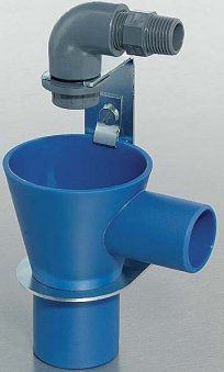

Влад4365 написал : В воронку нельзя кидать . Весь смысл воздушного разрыва теряется
Смысл не то чтоб не касаться воронки, а чтобы не было герметичной трубки водопровод-канализация Водопровод с канализацией все равно так или иначе "касается" практически в каждой раковине А еще есть залив ванны через перелив и даже через слив Поэтому не нужно все понимать буквально, надо понимать смысл. Абстрагировать - отличительная черта обычного человека, не дебила: У них преобладает конкретно-описательный тип мышления, в то время как способность к абстрагированию почти отсутствует.

разрыв струи (воздушный разрыв) это тот случай - когда нужно понимать буквально, без фантазий. "Отвод воды в систему канализации следует предусматривать с разрывом струи не менее 20 мм от верха приемной воронки."

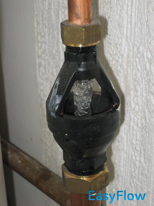

Вот эту чудесную штуку на верхнем фото я бы купил. Вместе с TUN5-CL выйдет отличный комплект для бойлера, которому огромные воронки не нужны.

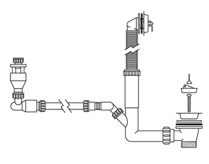

z0rg
z0rg
Регистрация: 14.05.2014
Сообщений: 2517
20.06.2014 в 12:07:19
а у такого сифона для СМ в конструкции есть разрыв струи?
или у этого штуцера
вот тот "патрубок" что наверх смотрит, случайно не для разрыва струи служит?

z0rg написал : а у такого сифона для СМ в конструкции есть разрыв струи?
или у этого штуцера
про первый не могу сказать,
а про второй: нет там разрыва: Адаптер 32 или 40мм для подключения слива быт. тех-ки с вент. клапаном и декоративной хромированной решеткой http://www.mcalpine.ru/catalog/?action=show&id=526
z0rg
z0rg
Сообщений: 2517
20.06.2014 в 13:23:02
Влад4365 написал : с вент. клапаном
на сколько этот клапан необходим, есть от него прок?
Мне тут советовали сифон от виеги, тот что первый (вместо такого , с чем согласен), но его ждать 6-8 недель. А тот макалпайновский "адаптер" есть в наличии, но никто пока не ответил, нормальное ли это решение, вместо виеги его ставить.
Сифон от виеги внешне просто пластиковая коробочка, стоит не три копейки, вот и подумал, может там какое техническое решение типа разрыва струи всунуто... хотя на картинках не видно оконца, корпус сифона закрытый, значит и разрыв там вряд ли есть.
Влад4365
Влад4365
Регистрация: 29.05.2014
Сообщений: 153
20.06.2014 в 13:46:24
[QUOTE=z0rg;4588800]на сколько этот клапан необходим, есть от него прок?
вент клапан компенсирует вакуум в канализационной трубе, из-за которого воду из стиралки может вытянуть.
есть несколько видов - с шариком (препятствует обратному ходу воды) WMV-32CP
и готовый сифон с клапаном OBT32VWM
z0rg
z0rg
Сообщений: 2517
20.06.2014 в 14:03:12
Влад4365 написал : и готовый сифон с клапаном OBT32VWM
о, хорошая вещь, посмотрю в магазинах. А HC14WM32 (адаптер 32 или 40мм для подключения слива быт. тех-ки с вент. клапаном) ставить не стоит, если без сифона, напрямую в каналью? ан и места займет меньше, а гидрозатвором будет служить вода в шланге СМ... Пока не вижу какими бедами может обернуться такое подключение...
