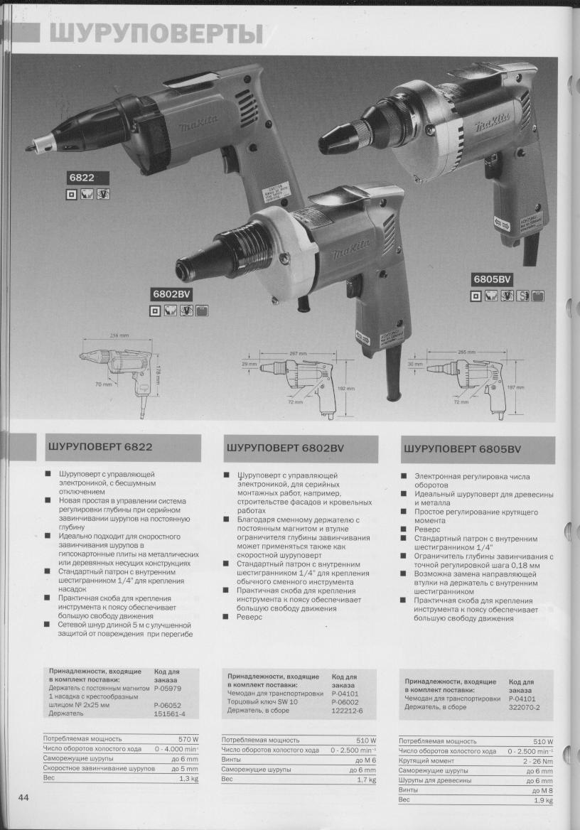

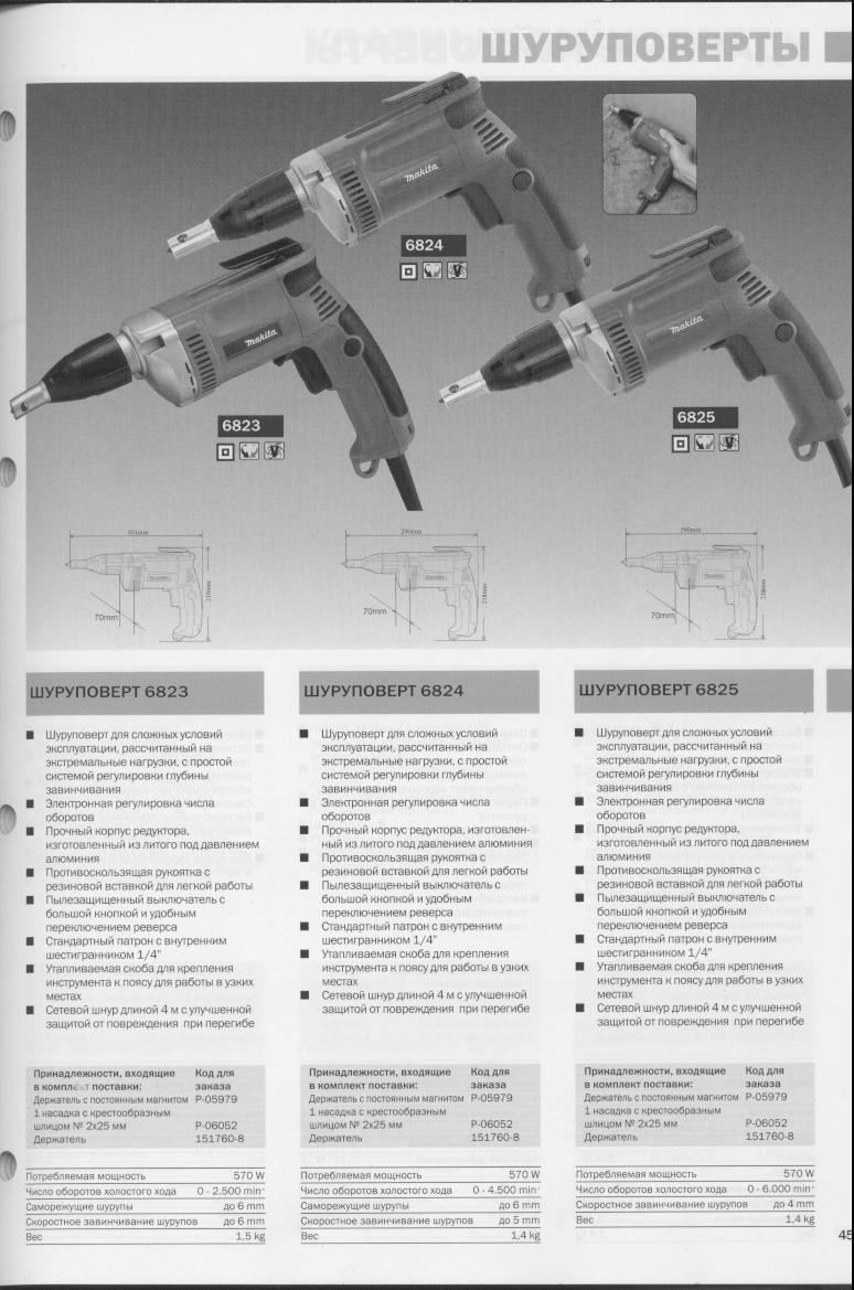

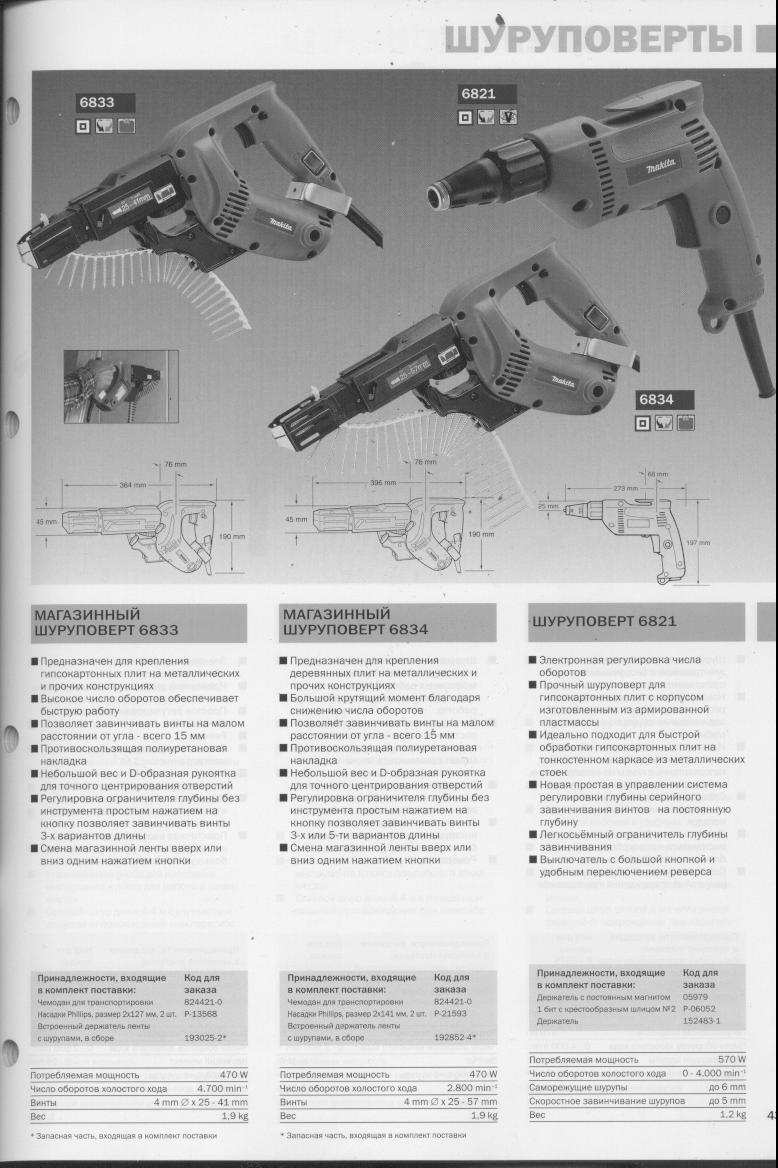

Как определить качественные отличия моделей одного ряда, например, 6802, 6821, 6822, 6823, 6824, 6825, если в инструкциях не приведены технические тонкости, такие как назначение (гипсокартон, металопрофиль....), крутящий момент.
Администратор Регистрация: 13.03.2006 Москва Сообщений: 28225
Каталог.
Alex___dr Спасибо за каталог, но все же не совсем понятно, какой крутящий момент, при разной скорости вращения у данных моделей.
6823 написано для гипсокартона - это узкая специализация, т.е. для других целей кроме монтажа гипсокартона применять нельзя?
Выходит что у 6823 наибольший крутящий момент из 6824, 6825, сравнимый с моментом у 6805?
Такими крутить сложно, очень большие обороты, а если их снизить то некрутят, т.е. крутящий момент этот на очень больших оборотах начинается.
Регистрация: 29.10.2005 Москва Сообщений: 39258
Hobbykz написал :
Нельзя. Помнится, как-то чуть не спалил Хилти SD-45, безуспешно пытаясь "загнать" непокорный саморез, который немногим превышал масштабы саморезов для ГКЛ.

Больше года пользую 6821 "в хвост и в гриву", общестроительные работы и сборка мебели. Никаких проблем. Я и не знал, что у них есть какая-то специализация...
