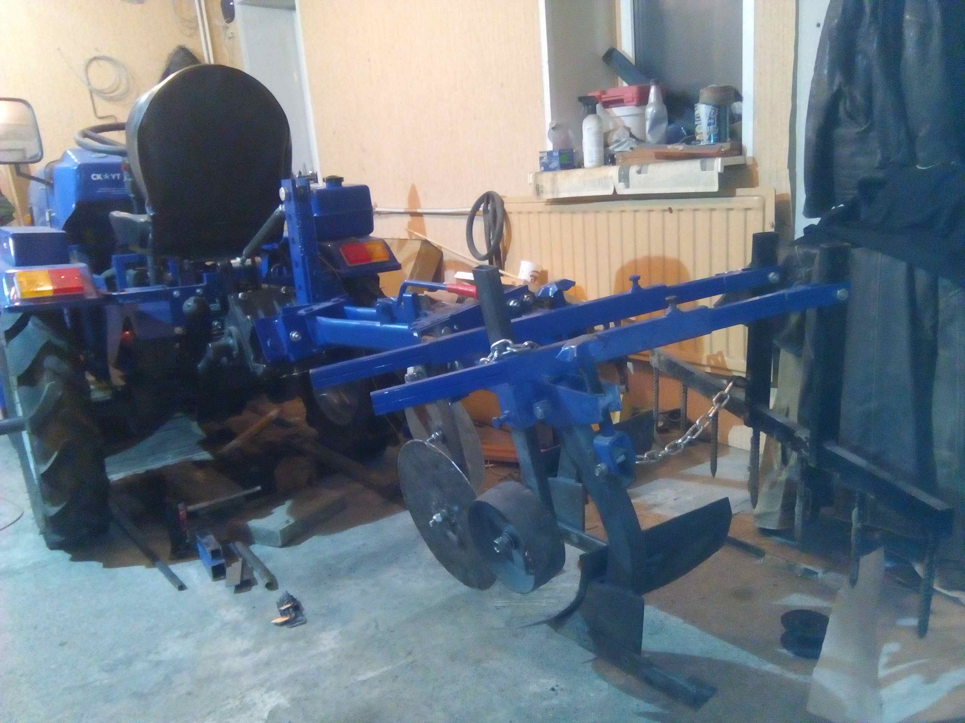

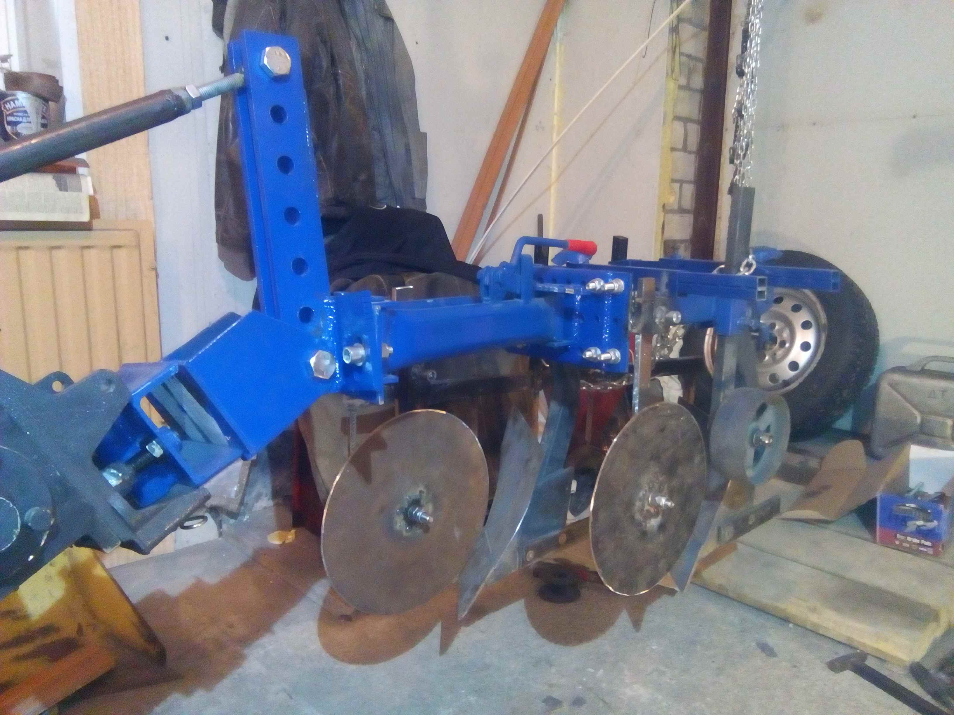

Зиму тоже особо не дремали, почти доделал опрыскиватель на 3 рядка, осталось насос подсоединить и форсунки
Сейчас ломаю голову о борьбе с прополкой, надо вот как то совместить фрезу с удлинёнными ножами, что бы картоху не мять. Имхо конечно, но как показывает практика, все эти гребущие пропольники и "ежи" ..так, полумеры((
