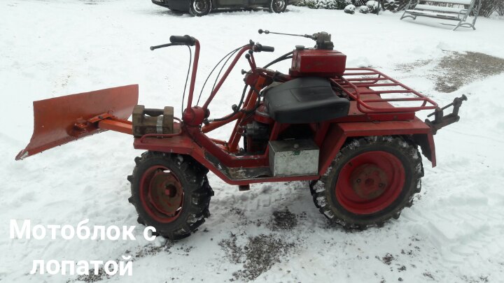

Всем привет. На своём минике привод насоса сделал цепным от ВОМ, с числом 1:1. Насос не первой свежести, но и не изношенный, навеску с орудиями поднимает на малых оборотах легко. Ход штока цилиндра 100 мм, диаметр поршня 40 мм. Двухсторонний. Может быть кому нибудь пригодится. Несколько картинок:
