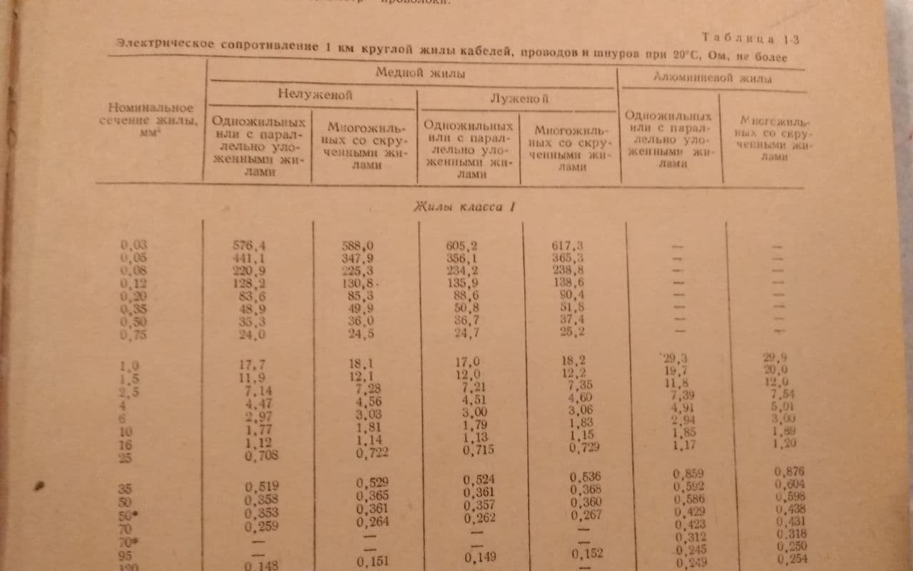

Что надо знать о кабеле "гост" :yu: https://www.instagram.com/tv/CUCGp5yK5LR/?utm_source=ig_web_copy_link

Radio, саня оч. хочет быть видеоблогером, но смысл всего четырехминутного ролика: - кабель по госту - это лютая дичь, что он явным образом проговаривает в конце второй минуты.
а ведь меня карали здесь, когда писал, что гост плюс для лохов :D
человек-электрик
Регистрация: 13.03.2006
Сообщений: 28328
21.09.2021 в 21:33:23

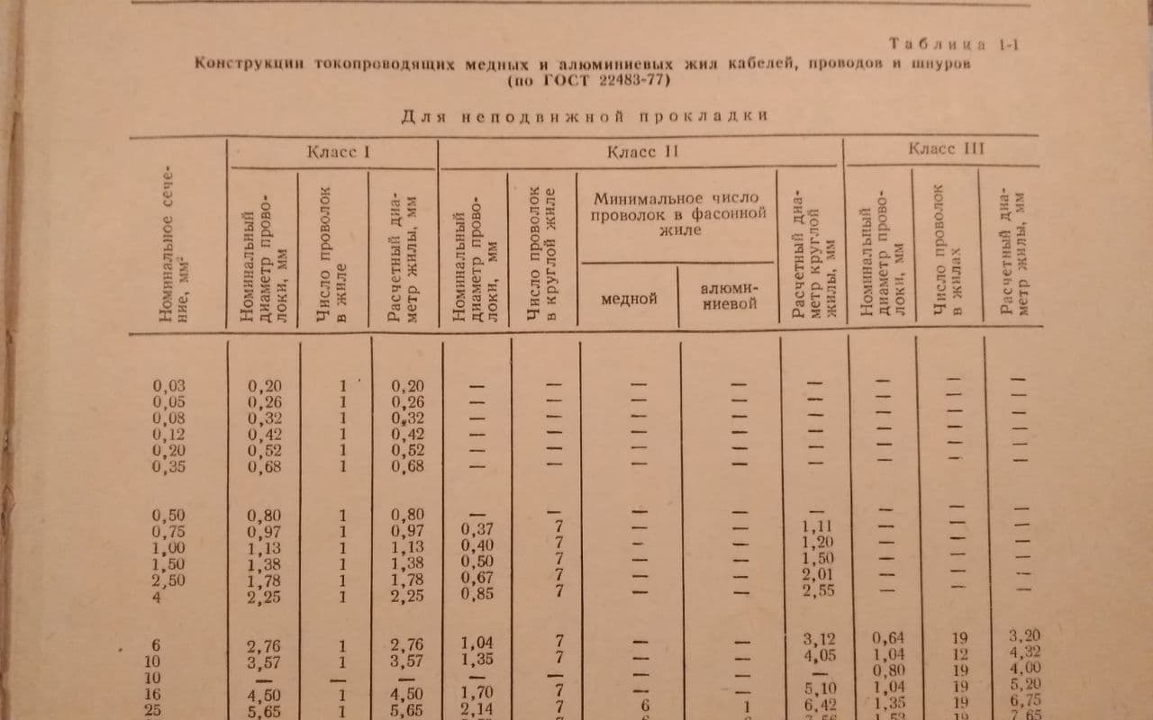

Radio, jaja, прошу указать металл или сплав, который уложится в требования ГОСТ 22483-2012 по сопротивлению, на примере из ролика предоставленного Radio.

jaja написал: саня оч. хочет быть видеоблогером
Он уже телезвезда.
jaja написал: кабель по госту - это лютая дичь
Ну да.
jaja написал: а ведь меня карали здесь, когда писал, что гост плюс для лохов
Ну да, а для кого же еще.
Alex___dr написал: прошу указать металл или сплав, который уложится в требования
Если бы всё было так просто, его давно бы уже указали. Вы ведь ролик видели? На самом деле всё именно так и есть.

Radio написал: На самом деле всё именно так и есть.
На самом деле, идёт обман пролоббированный производителями. Так было по ГОСТ 22483-77
Но законы физики пока ни кто не отменил...
