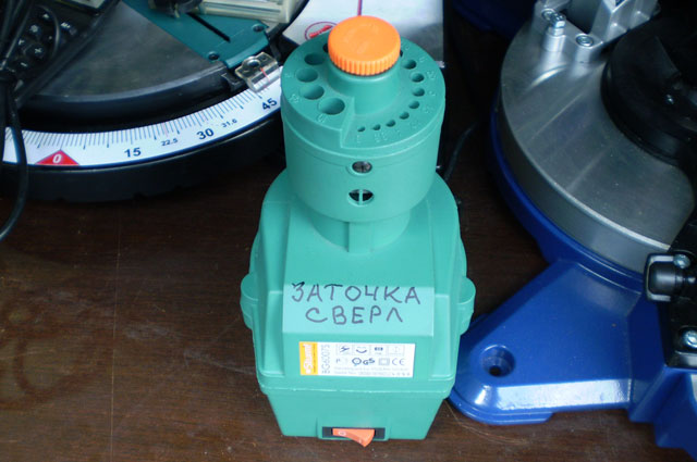

УШМ для заточки чего-либо,в том числе ломов,лопат,зубил,сверл,канавочных и прочих долот,использую на выездных объектах:
Sam-Samych написал :
На УШМ сверла будут больше подгорать. Хотя,сам так делаю в походных условиях. Нужна сноровка и осторожность.

УШМ с отрезным диском-крайне посредственная альтернатива точилу.
,и небезопасная.
В общем,объясняйте кому-нибудь другому о псевдопреимуществах заточки сверл при помощи УШМ. Мне не досуг участвовать в этом.

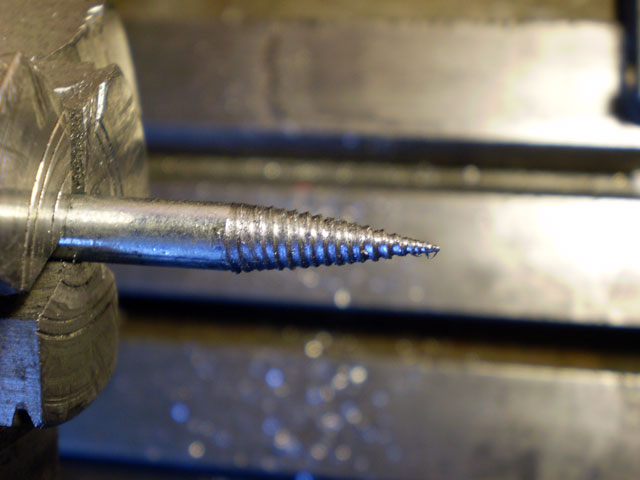

хотя бы в том что на отрезном запрещается работа на боковой поверхности . а вообще заточка грубая получается . под серьезные железки точить почти бесполезно . с лепесткового получше , но они кромку зализывают. алмазные диски ( которые по бетону ) неплохо точат , но у них зерно слишком крупное ,а правильный диск догоняет по стоимости набор сверел
Холостяк,
Не в упрек, заточка на 3-. Половину нужно переточить, вторая резать будет 10 сек. Это как нож наточить 120-м камнем, вроде бумагу режет вау!, но это заусенец режет. Два раза проведи по дереву и кромки нет.
Ну что вам сказать,ув.Олень Делон?Это не заточка сверла.Это,"чтобы продырявить дырочку."
Особенно порадовала фраза про заводскую заточку.
А больше всего "понравился" процесс сверления.
Так работать не надо.

Сделал попытку заточить сверло как Ирвин Турбомакс, и... все получилось. Первый угол 110гр, второй внешний 135. Спуск 30 и подточка 50гр. Грызет супер.
