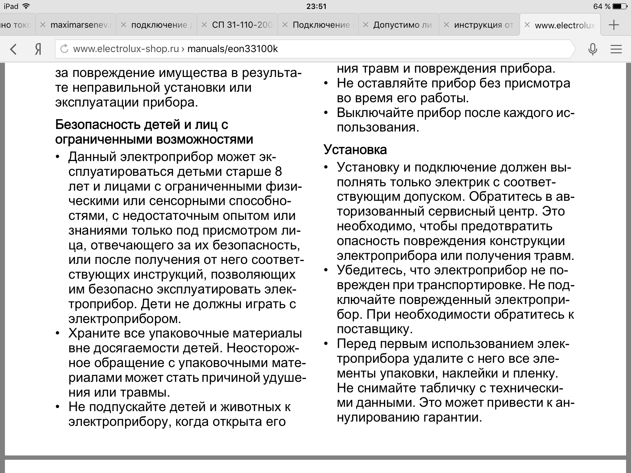

Вот решил обсудить или спросить,как правило в паспорте производителя духовых шкафов,стиральных и посудомоечных машин,указано требуемая защита предохранителями.Это как правило для духовок 16А ,для стиральных и посудомоек 10/16А,именно предохранители,а не автоматы. Возникает вопрос,почему при подключении данных приборов,большинство игнорируют эти рекомендации и ставят автоматы, т.е. нарушают требования производителя.Как я понимаю,производитель не зря указал именно защиту предохранителем на 10/16А или 16А. Интересно ваше мнение

ebf, первое далеко не все , второе предупреждают почти все что квалифицированным электриком и третье некоторые требуют превлечения авторизованного сервисного центра при подключении . Вы ссыль чтоль дайте с конкретной инструкцией , интересует там тип предохранителей и их ВТХ указанно ?

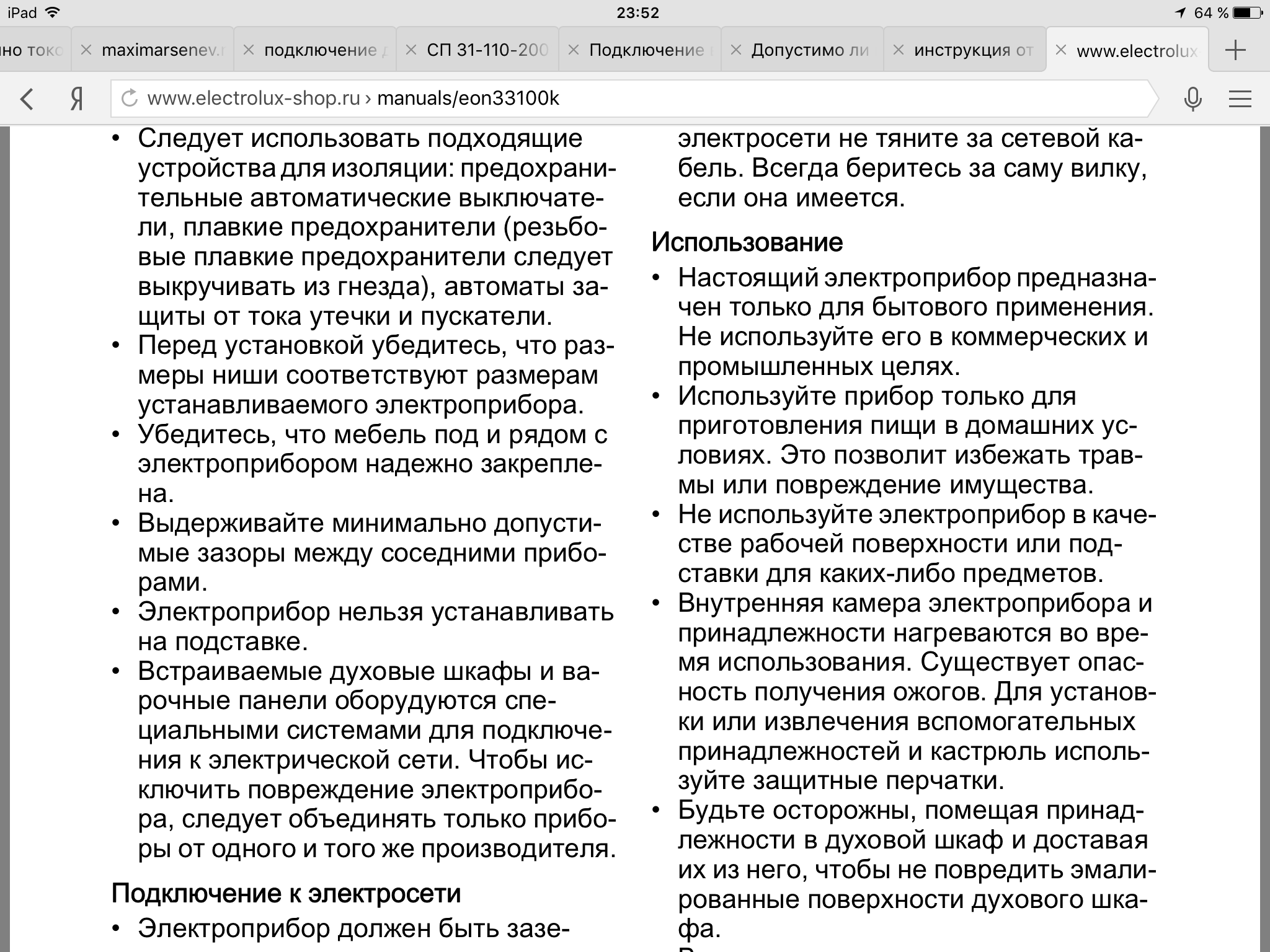

ebf, слазил глянул у половины предохранители и второй через запятую , предохранители , автоматические выключатели . Но не нашёл не одной с ВТХ предохранителя ....

Там ошибок больше чем в пуэ и мэках вместе взятых. Как правило, требования и схемы в РЭ крайне условны, предохранителем может быть обозвано что угодно, абы вообще что-то было. Часто приводят просто минимальные требования, типа, чтобы щечик был хотя бы с пробками.

Radio, наиболее грамотные производители пишут две вещи : обратитесь к специалисту и действуйте в соответствии с местными нормами , автомат на духовой шкаф поставить не есть нарушение норм . А так да , там иногда и на ломанном языке пишут . Вон что одна та инструкция от тёплого пола деви чего стоит . Вы помните её ...
