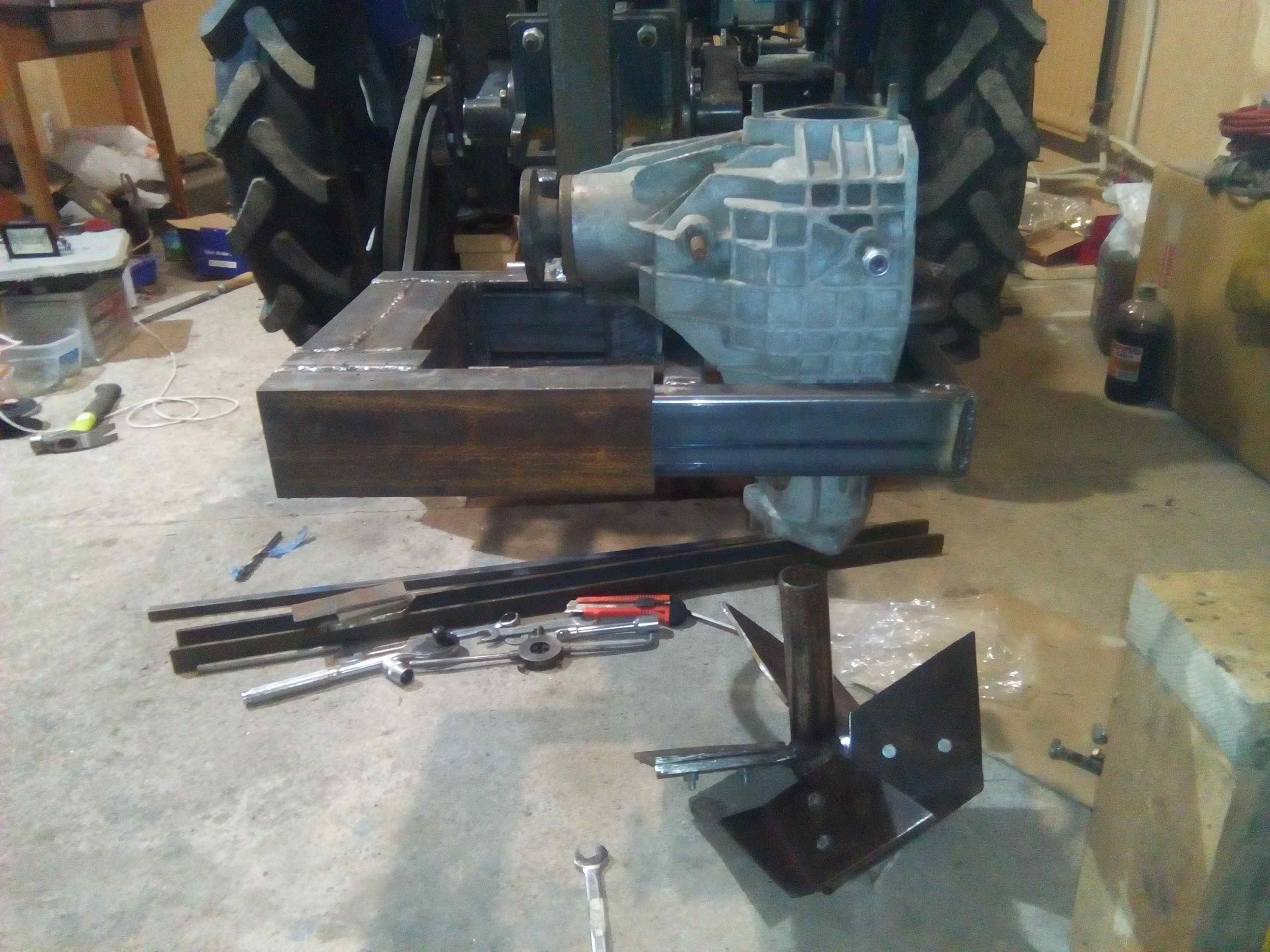

Анатолий Пск, Я рад за тебя - кайф от испытания своими руками построенного аппарата колоссальный! Есть еще пара идеек, но пока ты свои ежики не сделаешь, буду держать язык за зубами (не из вредности, а дабы тебе сорняки руками не дергать).
Саныч53, нееее, колись давай. Ежики можно и по ночам делать.
Анатолий Пск, ну ты сам напросился, держи - разбирай свой замечательный новенький агрегат, но не на тысячу кусков, а снимай только вал с ножами. Делай еще один вал с ножами, корпус закрепи на каком-нибудь швеллере, приваренном к подвижному подрамнику, передача от вала первого ротора ременная, доделок/переделок минимум. Второй ротор легко сделать регулируемым как по углу, так и по расположению относительно первого. Но я делать такое бы не стал - пожалел бы красивую покраску

Саныч53, ну у нас с тобой мысли сходятся. Я про второй ротор думал тоже. Но пока оставлю один. А схематично- твой ротор присоединить к моему. Давай вторую идею. Обдумывать будем вместе.
Не. Совмещать будем. А земля в ремень, А? Кожух нужОн.
Ремень при попадании плуга на корень...? Цепь или шестерня?
Jesha, привод сверху. Редуктор заблокирован.
Анатолий Пск, Тогда да. У Саныч53, там вроде тормоз на полуоси. Но всё равно, ремень в конечной точке, а может и нормально пойдет.

Jesha, уже писал вчера, что словил две зарытых доски при испытаниях. Слышно на видео проскальзывание ремня. Это противобемсовая система срабатывает. А с цепью последствия не предсказуемы. Что своротит неизвестно, но своротит точно. Я за ремень!
Да и еще. Не удержался и залез в вспаханные грядки на ревизию. Точно как и в рекламных роликах о плуге. Растения практически целые сверху. Резаных корней мало. Земля просто пух.
Думаю, что теперь и с целиной справлюсь. Штатным плугом осенью попробовал- это издевательство над собой, землей и трактором. А этот берет спокойно. Трактор идет ровно, не уводит его.
Доброго утра всем! Очень медленно делается второй вариант ротора, сделал раму. "Ромашка" крепления коробки имеет ход влево/вправо 200мм, перемещение осуществляется при помощи приваренного домкрата от автомобиля Форд Эскорт. В первом варианте ротора сделал дополнительную опору, если не успею к сезону со вторым вариантом, то первый к бою готов.

Цепь (шестерня) только на передачу на второй плуг, от верха редуктора к валу второго плуга. Привод остаётся ременный.

Ошибка в рассуждениях - если ставить ведущую звезду на верхний выход из редуктора, то число оборотов на роторах уменьшится ровно в два раза. Если ставить на нижний выход, сохранив блокировку верхнего, то все будет ОК.
Насколько я понял. Вы используете диф как увеличитель оборотов и противозацепное устройство. У Анатолий Пск, дифа в мосту нет. Потому и наверх привод. Если диф есть, то, конечно вниз, но с кожухом.
