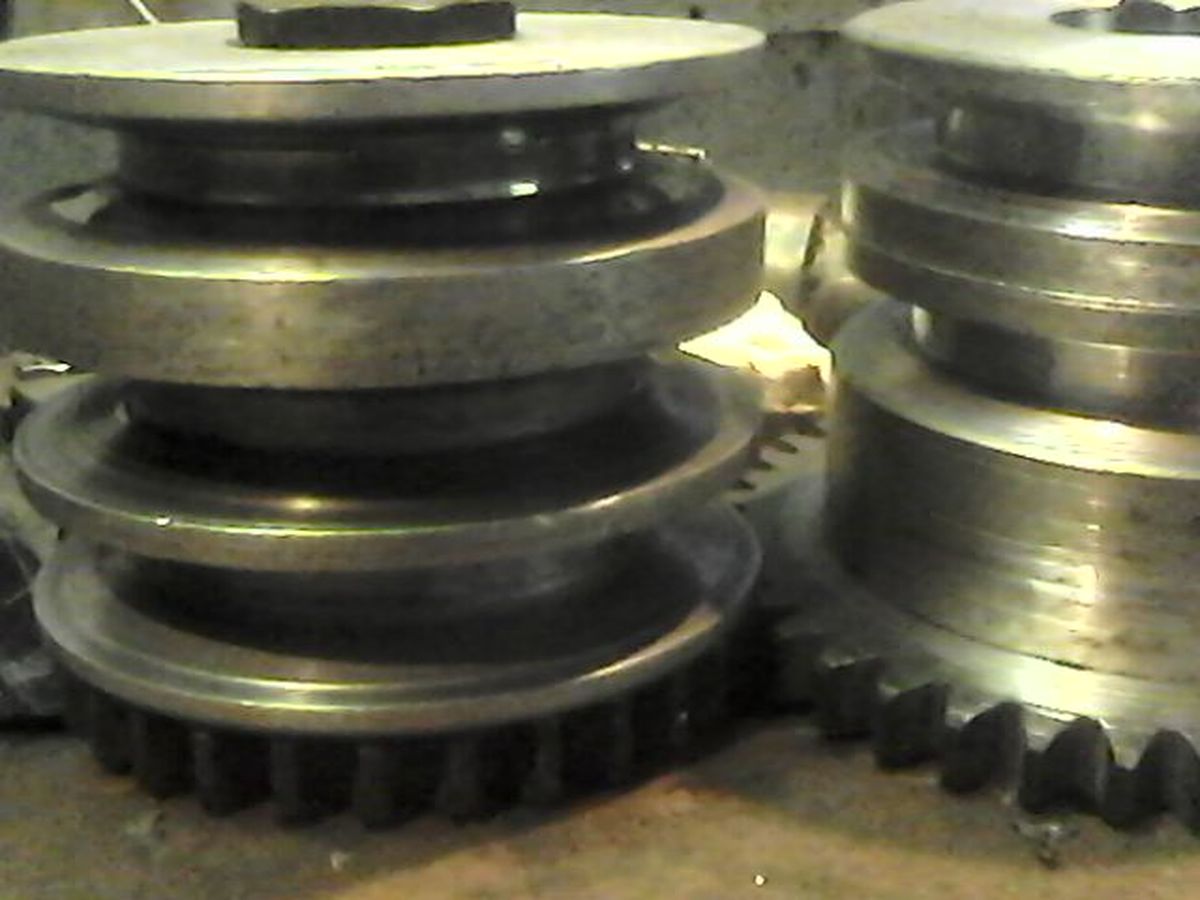

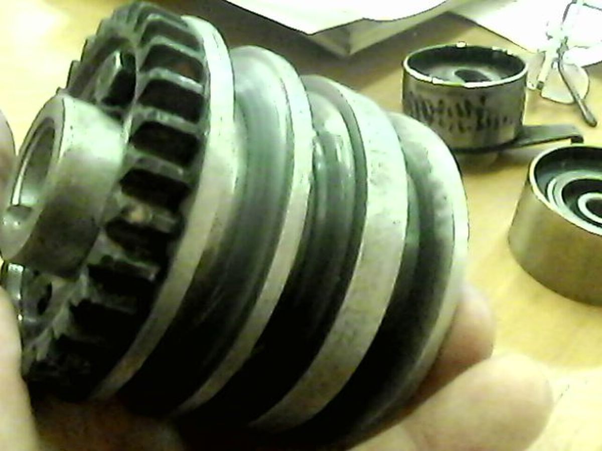

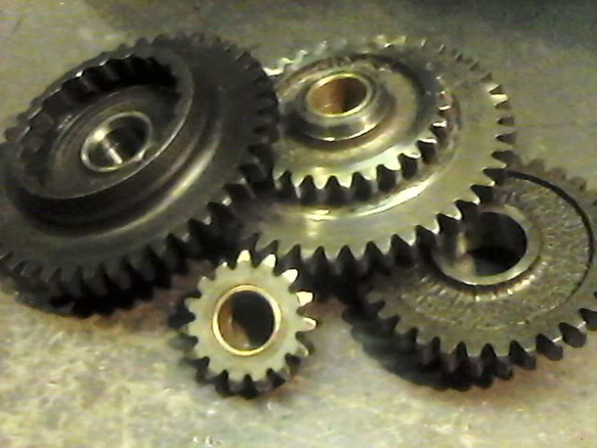

Павел-61, А
Шестерня Урал 1-ой скорости(36з)
Шестерня Урал 2-ой скорости(32з)
Шестерня Урал 3-ой скорости (29 зуб.)
Шестерня Урал 4-ой скорости (26 зуб.) вторичного вала

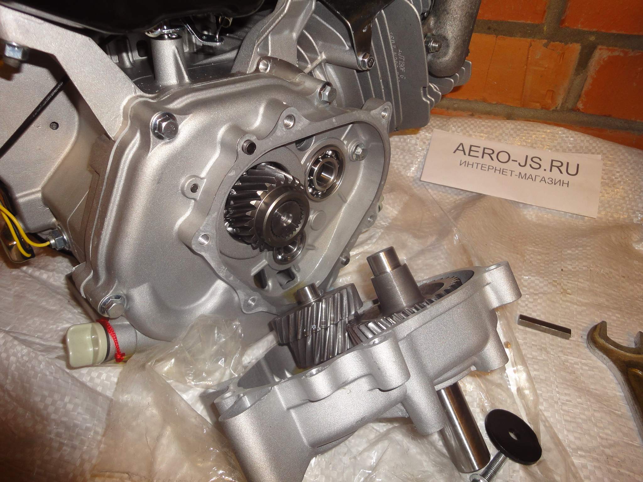

Ufamak, Да елки балки а?! я те про Фому а ты мне про Ерему!!!!!
да - тот редуктор что ты указал меняет вращение И ЭТО ЕДИНСВЕННЫЙ РЕДУКТОР он только на 168-170 моторы подходит на 15шку его не приколхозить никак!!! шестерню не расточить!!! под 25мм она прост лопнет мало мяса!!!
реуктора которые ты говоришь цепные или шестеренчаты они тоже не меняют вращение!!!
ВОТ ФОТКА!!! Там видно что етсть промежуточная шестерня!!!!
Я пересмотрел редуткора эти все, ребята которые движки продают выслали мне фотку такова редуктора
да, этот момент я пропустил, каюсь. нагрузка и количество "мяса" не те. у техномастера не смотрели? может муравьевский подойдет. потому что так чтоб крепился на движок готовые мне больше не попадались
