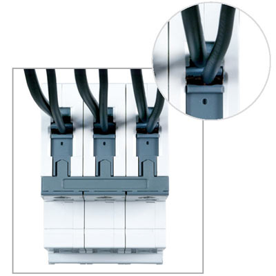

Долго ли коротко, но подошел я тихой сапой к электричеству.
Не спеша начал соединять оборудование в щитке.
Соединяю жилами из кабеля 3х6,0. Немного сложно, зато форму хорошо держат
