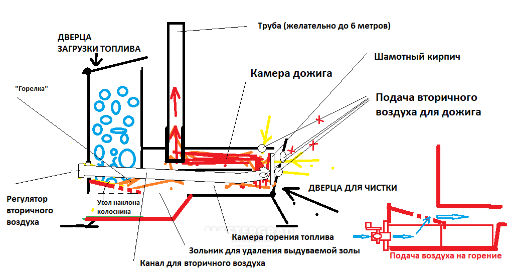

Саныч53 написал: сколько золы в среднем образуется?
Ну 2-3литра в сутки, мож и меньше, точно не помню. Опять же то дрова напихаю, то чурку, то расколотый полушпалок- короче экспериментировал, издевался. Сам ещё не всё уяснил как правильно. Понял, что если чурку не расколоть(не обнажить тело), то к утру остатки её обугливаются и не догорают до конца. А будет хоть один свежий бок- продолжает гореть.
Саныч53 написал: Для обеспечения тяги при розжиге нужна достаточно высокая труба
На картинке показал, в горизонтальной перегородке дырочку прожёг напротив трубы чтоб тяга началась, см 2-3 в диаметре.

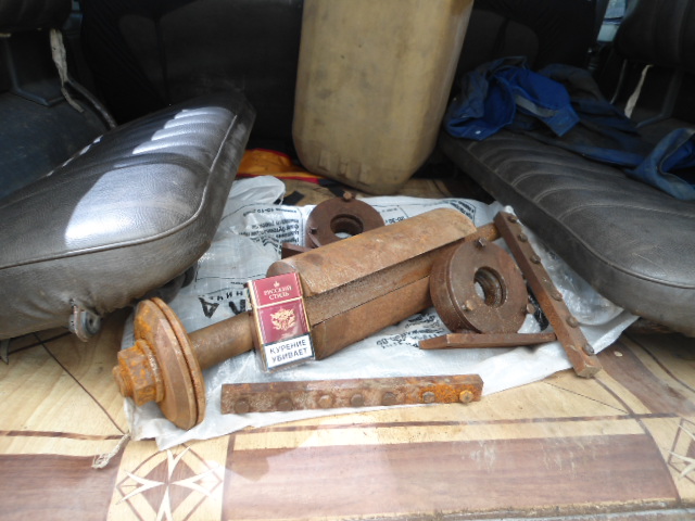

А вот как полезно сегодня в чермет заглянул - нашлась заготовочка для измельчителя. Цена по 20руб за кг, потянуло на 40кг, зато все есть - и барабан, и прижимные планки, и подшипники в правильных корпусах.
