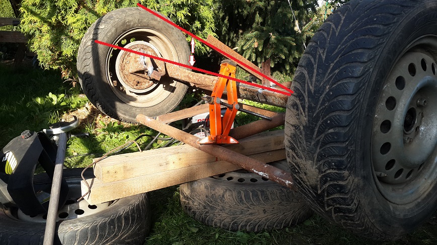

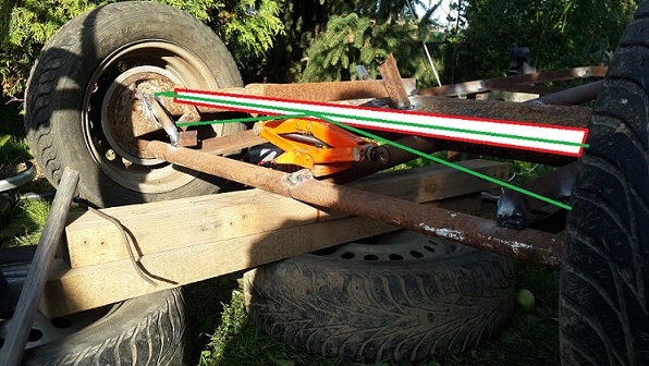

Всем доброго дня! Продолжаю продолжать примерки и прикидки. Ось перенес максимально назад, прикинул расположение передних колес и роликов-ленивцев. Вроде как и ничего вырисовывается...
Коробку с автомобиля-донора пока не снять, лужа под снегом не замерзла, а на улице второй день +2.
КМЗ-012ч 2004 г.в. 5+1
